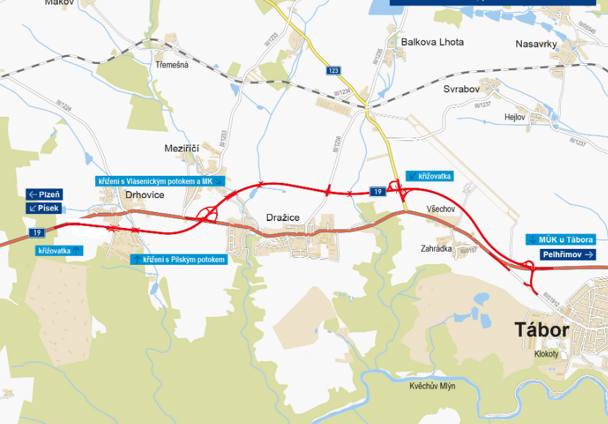

Na webu ŘSD se po dlouhé době, kdy tam byl pouze vytvořený bod v mapě s názvem stavby bez dalšího, konečně objevila alespoň mapka stavby I/19 Drhovice – Tábor, přeložka, zatím ovšem stále bez letáku.
Dvě úrovňové křižovatky na novostavbě silnice I. třídy s intenzitami 8,5, resp. 11 tisíc vozidel. Mohlo to dopadnout i hůř, třeba kruhákem s II/123...
Příspěvky: 10442
Re: I/19 Obchvat Dražic
Tady jestli nebudou chystat 4-pruh a jen s MÚK, končící v MÚK I/19xI/29, tak ať se na to radši úplně vykašlou. Zase řešení, které by se za dalších 10 let předělávalo. Vždyť tohle je záměr, která nezačne ani za nic před rokem 2030. To se na tu 19 nemůže hledět více promyšleně, myslím tím jako na budoucí alternativu dálnicím. Ještě chápu ty kraťoučké přeložky na úseku D3-D1. Ale tohle .. Vyloženě se to nabízí tady mít 4-pruh a dotáhnout ho samozřejmě až k tomu stávajícímu.
Nicméně za pochvalu stojí alespoň to, že už je to delší přeložka a ne jedna vlnka kolem jedné obce.

Ta průšečka s II/123 bude stejný průšvih jako u Chýnova. Nevím že se nemůžeme poučit z chyb a stavět křižovatky I/_xII/_ jako múk. O té průšečné křižovatce u Drhovic ani nemluvím...
Takhle by to nešlo ?
Něják takhle by to nešlo ? Prostě s múk bez jakýchkoliv stykových/průsečných křižovatek.

Tolik pozemků navíc by to nebylo. Peníze jsou aspekt co mě v silniční dopravě neskutečně štve. Teď se to postaví levně bez múk a po 10 letech po x stovkách nehod se zjistí že by měli stavět múk. Bohužel jelikož opět chceme ušetřit peníze tak postavíme pouze OK . Na které se sice nebudou stávat nehody ale řidičům se prodlouží jízdní doba . A tenhle přístup mě neskutečně štve . Sice se ušetří ale řidičům se ta cesta akorát znepříjemní ale ušetřili jsme pár milionů takže úspěch. Cesta jsou prostě alespoň ty I/_ × II/__ stavět jako múk ne jako OK nebo ještě hůř jako průsečné křižovatky.

V téhle době víme sotva zda se jim povede do 2025 dotáhnout D1 u Přerova. Natož zda a kudy povede nějaká naše vysněná spojka. Tohle má být k I/29 4-Pruh. Tudy ta spojka prostě má vést aby spojila D3 u Tábora.
Tahle stavba mi přijde jako dalších vyhozených x desítek milionů. Ano obchvaty budou . Silnice nepovede obcemi a občané budou šťastní. Řidiči co za 10 let po zprovoznění budou jezdit po OK s II/123 už tak spokojení nebudou. Když už ne ten 4-pruh tak alespoň výhledový 4-pruh . Nevím zda se to opravdu zrealizuje v tomto provedení . Přecejen se má realizovat 2030-33 což je velký odhad. Takže je možné že za těch přibližně 10 let někoho napadne že tohle je úplná blbost co se má realizovat s múk a s výhledovým 4-pruhem.
Příspěvky: 10442
Re: I/19 Drhovice-Tábor
Přesně tak, ty křižovatky jsou tak akorát na facku. Tohle ať fakt radši nepokračuje v další přípravě ...

Nebyl bych tak přísný, ono tomu moc nechybí, aby se to dalo považovat alespoň za etapu, kdy konečným stavem má být směrově dělený čtyřpruh s MÚK:
  • Pokud vidím správně, tak jsou tam plánovány tři nadjezdy (v MÚK u Tábora, s III/1236 a se starou I/19) přes novou trasu, ty by už mohly být postaveny s rezervou na čtyřpruh.
  • Průsečnou křižovatku s II/123 nahradit MÚK.
  • MÚK se starou I/19 mezi Drhovicemi a Dražicemi, kterou navrhoval darwousek nestavět, tam stačí mimoúrovňové křížení nadjezdem tak, jak je plánováno, jen s tou výše zmíněnou rezervou na čtyřpruh.
  • To souvisí s tím, že další etapou by měl být obchvat Oltyně dle územního plánu, tudíž je třeba připravit už v předchozí stavbě možnost mezi Drhovicemi a Oltyní postavit novou trasu jižně (severně je trasa el. vedení) od současné I/19. (Při zprovoznění obchvatu Oltyně je možné uvažovat o zrušení MÚK Drhovice - samozřejmě s ponecháním mimoúrovňového křížení se silnicí ke kasárna - aby vyšly vzdálenosti MÚK dle normy. Šlo by vlastně jen o zrušení větve Oltyně - Drhovice.)
  • Problematický průchod mezi starou zástavbou Drhovic a kasárna řešit pokud možno co největším zahloubením trasy a prověřením možnosti dostavby na čtyřpruh. Místa tam ani na jedno moc není, proti zahloubení stojí malá vzdálenost od křížení s Pilským potokem, proti dostavbě na čtyřpruh volná šířka mezi budovami nějakých čtyřicet metrů.
Příspěvky: 10442
No podle mých představ by to mělo být víceméně tak, jak jsi teď napsal. Především křižovatka s II/123 musí být mimoúrovňová. Pokud se tohle v projektu nezmění, tak je to opravdu na hození do koše, doslova.
Pak je tam ta styková u Drhovic na začátku stavby. Tohle bych právě řešil "rozšířením" záměru až k Oltyni a tam postavil MÚK 19x29. Ale ano, uznávám, tohle lze brát jako dočasné řešení do doby následných přeložek.
A já popravdě ani moc nechápu tu křižovatku na kraji Tábora. Ta mi přijde docela zbytečná, nestačily by dvě napojení na nižší třídu právě v těch dvou okolních MÚK s II/123 a 603 ? Pokud nestačily, tak ok, postavme třetí mezi nimi. Stavět co 1,5 km MÚK nevím, jestli je žádoucí. Po té II/123 jezdí do Tábora naprosté minimum aut, takže kdyby tato relace zůstala na původní silnici, nestalo by se vůbec nic.
OJako největší nevýhodu vidím v Drhovicích to že OÚ je v kasárnách. Takže OÚ bude po stavbě "mimo" obec.
Ale jinak souhlasím s Aramem. S těmi múk se to má stavět hned ne za nějákých 10 let po realizaci. To jsou vyhozené peníze. Kdyby jsme počítali s tím že nebudeme nic demolovat tak v nejúžším místě je pouze 27m volné šířky. Nevím zda by to stačilo ale bez demolicí by se to neobešlo. Ty múk budou pokud se po stavbě opravdu za 10 let budeme prohánět ěco co mě bude neskutečně iritovat. Zvlášť pokud nějákého chytrálka napadne tam narvat OK . Asi mám zcela jinou představu o silnicích I/_ než řsd. I když ono stačí se podívat a projet se po I/4 od Vimperka po Novou Houžnou. To jetaky zažitek na celý život.
