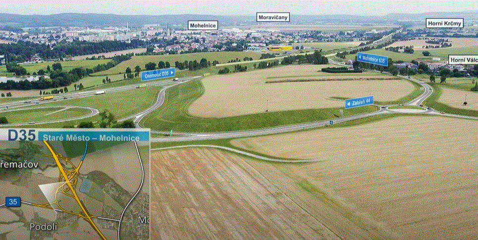

Kdyby byla velká nouze (napojení je dost zdlouhavé), může velká odpočívka vzniknout i "uvnitř" MÚK Mohelnice sever. Jak je tam ta okružní křižovatka, tak její 4.rameno (zatím napojující jen pole) směruje právě mezi přeložku I/35 a dálnici. Ideální místo, navíc využitelné veškerou dopravou zde projíždějící (D35, I/35, I/44) a umožňující napojení opět do všech směrů.
Na dálnici by to muselo být značeno pochopitelně jedině jako truckpark. Nebo nějak obdobně (autopark), aby lidé nepočítali, že to je čistě pro NA ale i pro OA, což spoustu lidí netuší - vidím truckpark > nejedu tam. Pochopitelně.
- Bez názvu.gif (193.87 KiB) Zobrazeno 6075 x
