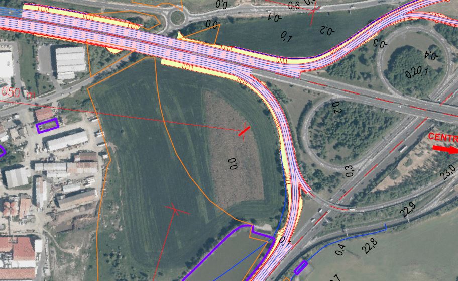

Přestavba MÚK Třebonice by měla mít tři etapy; nultou, první a druhou.
V nulté etapě se pouze zkapacitní odbočení a připojení ve směrech D0 Brno - D5 Plzeň a naopak:
V první etapě (než se bude stavět 518 a 519) se pak postaví zkapacitnění jižní části křižovatky:
A nakonec s dostavbou 518 a 519 se dostaví severní část:
Je to všechno ze studií, takže může být nakonec vše jinak. Etapa 1 a 2 se můžou stavět zároveň atp. Etapa 0 se dělá proto, že se dá udělat na DUSP bez velké EIA a bude rychle, na rozdíl od té velké varianty, kde se čekají potíže.
Re: [D0] 515 Slivenec - Třebonice
Jo, tento postup se mi líbí, ty etapy, dává to smysl. Malůvku si vybavuji z minulosti. Přiznejme si, že to odbočení z D5 na okruh je opravdu 100 let za opicema, podobně tak opačný směr, nicméně ten bez větší přestavby řešit nelze.(navíc tam je alespoň dlouhý odbočovací pruh na hlavní trase) Důležité je, aby příprava pokračovala. Mám pocit, že stejně jako u zkapacitnění D5 to tak trochu zamrzlo, alespoň dle letáků.
Jediné, co se mě úplně nepozdává (ale chápu, je to teprve studie) je to rozdělení pruhů od Plzně .. tam to vypadá trochu podceněné, co se týče počtu pruhů a jejich délek. Popravdě si zde umím představit klidně i 6 pruhů vedle sebe, nebo alespoň 5, ale už delší úsek. Kdyby to bylo jak v malůvce, tak je to dost krátké a bude se tam zmatkovat a rychlost půjde hodně dolů. Naopak připojování směr Plzeň vypadá dobře a to je za mě nejdůležitější. Nejhorší je, když se postaví podceněné připojování/slučování pruhů. A rampy celé křižovatky vypadají taky dobře. :ok: Teď to "jen" povolit a postavit aniž by spadlo někomu něco na hlavu. :)
