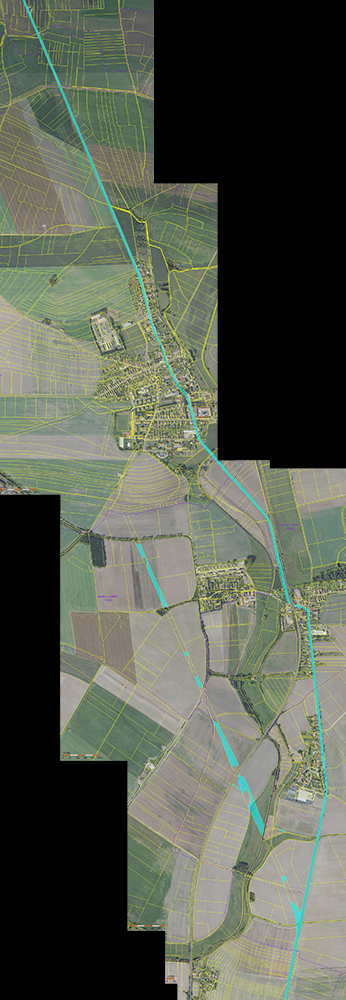

Stav vykoupených pozemků k 18.2.2016:
náhled s odkazem na plné rozlišení:
odkaz na poloviční rozlišení:
http://www.jpeg.cz/images/2016/02/21/1v3xR.jpg
Dobrá zpráva je, že v k.ú. Luštěnice není většina pozemků v trase (hlavně těch velkých) zapsána na listu vlastnictví.

Re: I/38 Luštěnice - Újezd
Přesně tak, Majkii. Přidávám funkční odkaz na původní stav a aktuální porovnání vč. situačky z nové DÚR od HBH Projektu.
plné rozlišení:
stav k 6.3.2022
stav k 18.2.2016
DÚR ©HBH Projekt
I-38 Lustenice-Ujezd 2022-03-06.jpg (353.79 KiB) Zobrazeno 8561 x
