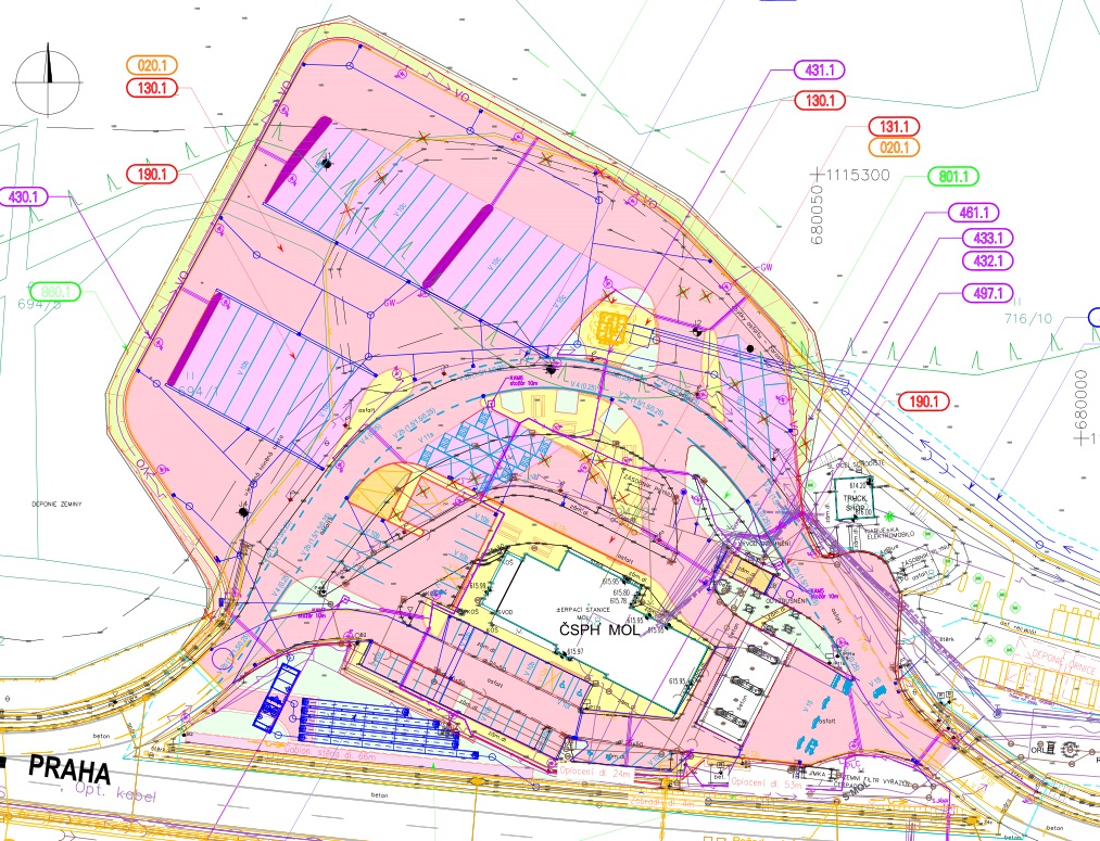

Na podzim byly zadány zakázky ohledně odpočívek Brněnské Ivanovice - poměrně zásadní kapacity pro NA, navíc u Brna.
Na PoGTP pro novou vlevo a na dokumentace EIA, DUSP, MPV (prostě všechno dohromady :) ) pro rozšíření pravé.
Vlevo zatím v plánu 65 míst pro NA, vpravo 140, na obou stranách kruháče na vjezdu a zachováno propojení přes most. :ok: Tohle kdyby se někdy podařilo zrealizovat. :jidlo:

Neví někdo, to je vpravo tak velká poptávka v tom občerstvení, že tam není kde parkovat s osobákem ?
Protože jinak mi rozum nebere ty počty OA vs NA - 75 vs 20. :shock: Doufám, že je pro to opravdu důvod.
Re: [D1] Odpočívky obecně - stav, výstavba, rekonstrukce
Tak ono to současné parkování je dost nedostatečné a hlavně nepřehledné. Je to spíš parkoviště u benzínky než odpočívka. Určitě pár míst zabírají i zaměstnanci. A hlavně je to první odpočívka na kterou narazí řidiči, kteří najedou od Pelhřimova.
Příspěvky: 10449
Ano, ale tohle nemůže být samo o sobě nikdy argumentem pro tak rapidní rozdíl mezi OA a NA místy. Na druhé straně je to 37 OA a 27 NA. Za mě vpořádku.
K čemu vpravo 75 OA ? Lepší by bylo třeba 40 OA + 30 NA. Tyhle počty radši ať nedávají na FB, nebo za ně dostanou neskutečnou čočku. :)
Edit: ale už čtu dříve, že tato odpočívka je přeplněná, takže pro to byl opravdu důvod. :ok: Takže moje pochyby pozbývají platnosti.
Ano, přeplněná bývá, je tam hojně navštěvovaná restaurace. Ale primárně je to o tom, že pro NA už tu nejde v daných podmínkách vyzískat víc prostoru na víc míst v rámci dostupných pozemků. Ty osobní stání jsou koncipované v takovém "čtverci" hned u restaurace a i kdybych ubral celou tuto skupinu s 60ti místy, tak bych tam dokázal vytvořit jen asi 10 stání pro NA. Takže to je další důvod. ŘSD prostě odkoupilo dva vhodné a dostupné pozemky a v těch vytvořilo parkoviště pro OA. Zbytek je vyhrazen pro NA.
Pravá
Levá
V době studie se vycházelo z toho, že nelze zasahovat do hlavní trasy, která měla být v době realizace zánovní po modernizaci. Proto odpočívka drží původní napojení, složitá je i majetkoprávní situace, kdy některé pozemky by bylo složité získat, respektive v dlouhém čase. Snaha byla hlavně pravou vyřešit rychle, protože jde, jak už zde zaznělo, o jednu z mála odpočívek, která nabízí solidní služby pro OA a současný stav s nedostatkem stání pro OA byl neudržitelný, částečně se to zlepšilo přidáním oficiálních šikmých stání na vjezdu v rámci modernizace D1, kdy byla část s ČSPH již opravena.

Rampa na sníh bude ? Stání pro NA jsou tedy velmi nezvykle řešená. Skoro se divím, že tohle prošlo přes povolení a normy. :) Snad to nebude nepřehledné.
Jinak jestli je ta restaurace vpravo opravdu využívaná, je naopak na místě ŘSD fakt chválit, že se to snaží podpořit. Jinak bychom na dálnici za chvíli měli jen fastfoody. :ok:
