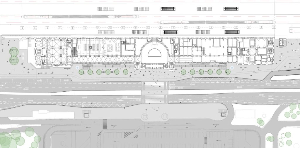

Nepředpokládáme výrazný dopad na průjezdnost magistrály, protože její kapacita je určena už existujícími křižovatkami a semafory například u Muzea.
Tady ten z*rd, odpuste te mi to ostre slovo, naprosto drze lze. Nebo ve smeru do Holesovic do bude prvni misto, kde bude samafor jen pres dva pruhy. A to je kapacitne naprosta mizerie. Pridejte si k tomu, ze se tam krizi smery z Vrsovicke, otocka kolem opery, a taky sjezd k Bulharu. Druhym smerem je to jeste vetsi masakr, kdyz vidim to pripojeni od Bulhara. To co tam magistralu nahradi je obycejna mestska komunikace. A to proste dopad mit bude, a to vcetne okolnich ulic.
Využívání semaforu na tlačítko pochopitelně zpočátku nebude ani příliš časté, dokud se neoživí prostor naproti historické Fantově budově
Tedy bude to k nicemu. A protoze od peronu stejne sestoupite pod magistralu, a stoupat nahoru nedava smysl, tak co by tam tak mohlo vzniknout? Z pohledu budouciho vyuziti je to nevhodne vyskove usporadane, a bez kompletniho preusporadani (rozumnej cela nova hala se zbori), tam ani zadny potencial neni.

Geo píše: 25.5.2023 18:31:30Nebo ve smeru do Holesovic do bude prvni misto, kde bude samafor jen pres dva pruhy. A to je kapacitne naprosta mizerie.
Kapacitu ale neurčuje počet jen počet pruhů, ale kombinace počtu pruhů a střídy zelené vs. červené. A to může u nádraží být podle mě i výrazně lepší než třeba na IPP ...
Daleko důležitější než počet pruhů bude nastavení toho semaforu - jak moc bude respektovat poptávku chodců (padne zelená hned? počká se na volný slot v zelené vlně?), délka této zelené a vyklízecí doba (bude přechod v polovině rozdělen? pak zkracuje vyklízecí dobu, ale lidi zůstávají urprostřed do dalšího cyklu, prakticky tedy další minutu)
Re: Severojižní Magistrála
Pro tlačítko existují normy či pravidla. Nikdy to chodcům nehodí zelenou hned, vždy se odpočítává minimální doba od poslední zelené. A pokud je takový semafor propojen s ostatními, tak mají chodci smůlu a musí počkat na dokončení cyklu zelené vlny. I když třeba zkráceného.
Ostrůvek uprostřed je dost široký, takže se asi s rozdělením počítá.
