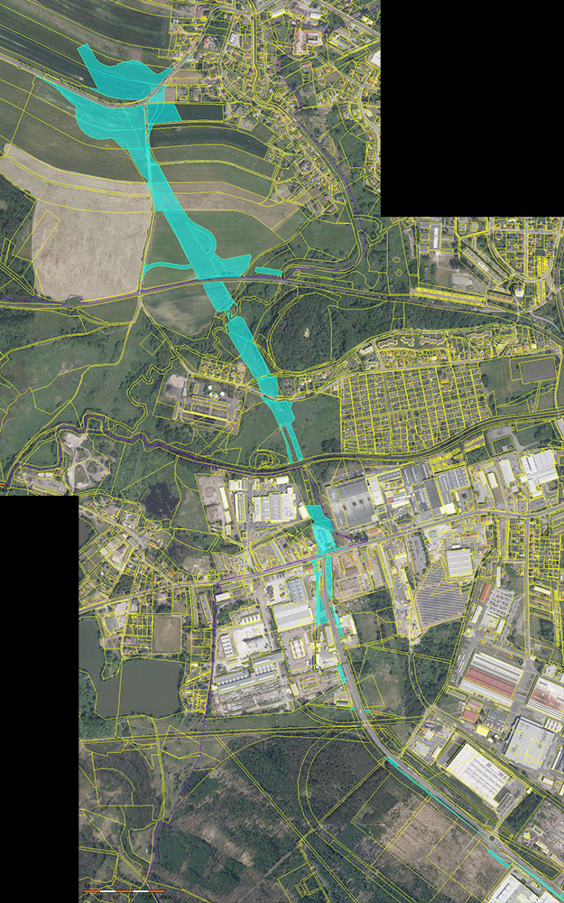

Shrnutí známých skutečností (z regionálního tisku):
https://genus.cz/regiony/ceskolipsko/so ... 548026.htm
Re: I/9 Sosnová – Dolní Libchava – Nový Bor (obchvat České L
Stav vykoupených pozemků
plné rozlišení:
stav k 22.1.2023
stav k 15.1.2022
stav k 30.12.2020 (=28.12.2019=12.1.2019)
stav k 16.12.2017
I-9 Dubice - Dolni Libchava 2023-01-22.jpg (644.5 KiB) Zobrazeno 4607 x
Oproti 2022 docela příjemná změna do konce 2023 by mohlo být vykoupeno .
