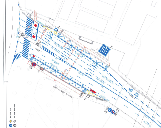

Tak mor pruhů vznikajících uprostřed mezi dvěma krajními pruhy v Praze pokračuje. Psal jsem k tomu připomínku, zjevně ji ani nezaregistrovali :roll: takže když od Spojovací pojede ve vyhrazeném pruhu autobus, který nevjíždí do zastávky (manipulační přejezd, autobus mimo PID), tak kolik řidičů IAD bude vědět, že ho mají pustit a do pravého průběžného nezajíždět? Přitom stačilo ten buspruh vést ještě rovně podél nájezdového klínu zastávky a pak jen přejít z tlusté čáry na tenkou.

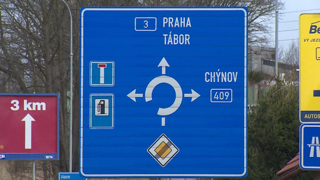

Opravdu mi to hlava nebere, obrovská cedule a ty nejdůležitější informace, názvy měst, totálně malé..a ten příšerný font..

Ano, značení mimo dálnice (kde už je to víceméně OK) a některé výjimky na tazích silnicích I. třídy je v této zemi dost tristní. A to nejen umístěním ale i obsahově. Jak se říká, ryba smrdí už od hlavy a tady je problém ve špatném nastavení příslušných předpisů, ať už vyhlášky nebo následně TP65, TP100 a vzorových listů. Když už musíme používat jako prakticky jediní ty příšerné šípové směrové tabule takhle daleko před křižovatkou (celý civilizovaný svět už dávno pochopil, že šípové směrové tabule patří až do křižovatky), tak bychom na nich aspoň mohli používat odpovídající výšku a řez písma. To, že se mimo obec používá písmo výšky 119 mm a ještě dost často v jeho úzké (Engschrift) variantě, je opravdu unikát. Pokud chceme orientační dopravní značení v téhle zemi zkulturnit, tak bychom měli začít právě tady u směrových tabulí.
Tu výše uvedenou návěst před kruhákem snad ani nemá smysl komentovat, ta je historická, aktuální předpisy pro návěsti už vyžadují jiné provedení. Kdybych měl vyjmenovat, kolik věcí je tam podle dnešního předpisu špatně, tak by mi na to prsty jedné ruky nestačily.

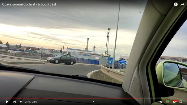

V SčK se to pořád nenaučili...
OK II/272 x II/611
Příspěvky: 10434
A když už to udělali blbě, mohli to aspoň udělat trochu lépe blbě, aby to modré číslo bylo nahoře nad 11. :) Tohle vypadá fakt strašně.
Také nemám rád, když se čísla vedle nápisů dávají jen podle pořadí a co se jich vylouplo. Já prostě potřebuji ke svému cíli i správné číslo a tohle provedení mě vyvádí z míry.
I provedení, kde jsou zvlášť nápisy a čísla není dokonalé. Sice to graficky vypadá skvěle, ale pořád lítám očima od nápisů k číslům a přemýšlím, které k jakému cíli patří ;) A někdy tam těch čísel bývá pěkná hromada.
