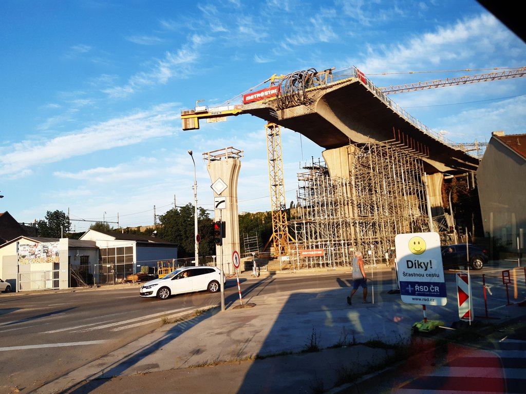

Fotky zajimaveho prozatimniho zakonceni estakady na ulizi Karlova:
https://mapy.cz/s/cofegesala
Naposledy upravil(a) Zedna dne 9.8.2022 16:03:45, celkem upraveno 1 x.

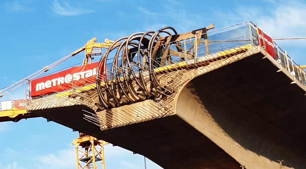

Jeste detail:

Nevite nekdo, k cemu jsou ty hadice/ohebne trubky na poslednich fotkach?

Předpínací lana.

Hadice jsou pouze obal, kryt. Podstatné je uvnitř.

Zedna píše:Nevite nekdo, k cemu jsou ty hadice/ohebne trubky na poslednich fotkach?
Přesně jak píšou výše.
Jedná se o kanálky předpínací výztuže. Každé druhé lano je v průřezu (pracovní spáře) spojkováno a každé druhé je průběžné do dalšího betonážního taktu.
