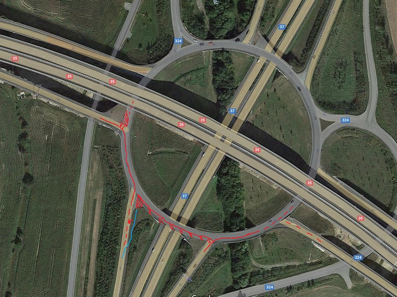

Bohužel rampa z D35 od Liberce vede celá na mostě až úplně ke kruháku, takže nejde snadno rozšířit o bypass. Ale rampa z kruháku k S37 do Pardubic by rozšířit šla. Takže nějaké přechodné řešení, aby byl průjezd rychlejší by tu být mohlo. A jak bylo řečeno, největší průjezd je právě od Prahy do Pardubic a od Pardubic na Prahu. Levý pruh na kruháku snad nikdo nepoužívá, takže by to šlo dočasně přeznačit a urychlit nájezd na kruhák bez zastavení z těchto dvou směrů.
Je to načmáráno v Malování, takže mřimhuřte obě oči

když jedu do toho makra, tak používám

Za mě je tam nadbytečné to napojení té dvojky. Raději bych viděl bypassy PHA>PCE a HK>PHA. Především druhý jmenovaný je tam dost ostrý výjezd na Prahu. Ale funkční ta křižovatka samozřejmě je. Oproti takové MÚK Plotiště je tohle zlaté. Nicméně tento tvar určitě nepovažuju za ideální tvar pro tuhle křižovatku. U Ostravy mi vůbec nevadí, ani jedna, ale tady jsou prostě znatelně silnější směry pro PCE-PHA a HK-PHA, mohly by mít přímé a polopřímé rampy.kyk píše:Dovolím si na chvíli oživit toto vlákno, které usnulo s fyzickou dostavbou estakády.

Ale myslím, že by se tam mohl bypass vyznačit, především pro PHA>PCE a v těchto místech prostě nemít 2-pruhový kruháč.

Když se to tak vezme, tak aktuálně je kvůli uzavírce kolem nájezdu do kruháku od Prahy jen jeden pruh - z§žení do levého. Takže by toho šlo využít

Re: Dostavba estakády Opatovice
Není to vůbec špatná myšlenka.
Když už tak by stálo za to to udělat na všech hlavních směrech.
Otázkou jsou možná NA a jejich rozměry vs. možný zásah do ostatních pruhů při odbočení a výjezdu (normy). To neumím posoudit
Naprostý souhlas, bypass by to tam chtělo rozhodně vyznačit! Nyní je to fakt opruz tam při sjezdu z dálnice brzdit skoro až na 0 (není tam jinak vidět) a pak se zase rozjíždět, o zbytečné spotřebě paliva nemluvě.
Problém s rozměry při odbočování NA by nastat neměl, ostatně to se přece nijak neliší od současného stavu.
