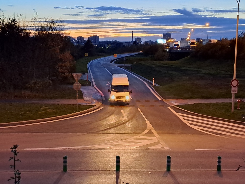

Výjezd Rabakovská 1.11.2022
Re: MÚK Rybníčky (zkapacitnění Štěrboholské radiály)
Díky za fotky, pane kasme. Prima, že už je hotovo.
Jen mi nedá se nezeptat - Proč se tam smí jet jenom doprava? To je škoda, ne?
A to že někdo už stačil počmárat novou protihlukovou zeď, to je fakt smutný. Tyhle lidi fakt nechápu.

Taky mi to přijde zvláštní - ten zákaz odbočení doleva...
Očekává se tu velký provoz a zřejmě panují obavy, že auta odbočující vlevo by ucpala sjezd a během chvilky i Jižní spojku. A také protože se to slíbilo zdejší městské části, aby jim tudy nejezdila auta do Tesca v Přetlucké ulici.
Příspěvky: 6068
protože vlevo je asi 10domků a pak tunýlek s kapacitou 100aut za hodinu ( řízeno SSZ ; 1pruh )

Ten směr obslouží už předchozí sjezd na Zahradní město

Co je mi trochu divné, že před křižovatkou je zúžení ze dvou pruhů na jeden, které se ale narodí přesně u té značky a předtím je pruh jeden. Včera tam auta dost zmatkovala.
https://kasme.rajce.idnes.cz/mo-0-221101/1566773546
To se bude ten druhý pruh časem domalovávat od autobusové zastávky? Jinak mi tam IP18b nedává smysl.

Mě tam zaujala značka B1 z Rabakovské (ano, vím, má dodatkovou tabulku "Mimo dopravní obsluhu"). Ta značka se totiž jmenuje "Zákaz vjezdu všech vozidel v obou směrech". A je umístěna v místě, kde je skutečně vjezd zakázán, ale v protisměru budou vozidla jezdit - a nejen dopravní obsluha.
A při tom je tam nově nainstalovaná. To už si opravdu může dát každý kamkoli jakoukoli značku i když neodpovídá reálné situaci na komunikaci?

A jak to vyznačit, aby to bylo správně? Další dodatkovou tabulkou "Platí za 40 m pro odbočení vlevo, po 90 m pro odbočení vpravo, rovně očekávej B2"? Nebo B2 (s dodatkovou tabulkou "Neplatí pro dopravní obsluhu")? To taky neodpovídá realitě v tom místě. Správně asi nic a tohle označení (B1 s dodatkovou tabulkou) dát jednou do cesty ke kynologickému ústavu a podruhé do odbočení pod JS. Co potom s vozidly, která na ten 90 m dlouhý kousek vjedou? Není se kde otočit. Takže další značení na Rabakovskou?
Mě tam spíš zaráží, že ta dopravní obsluha, která tam smí (pouze ze směru od Skalky) nemůže využít pravý jízdní pruh, který tam je, ale musí se zařadit do levého pruhu a potom odbočovat doprava o to prudčeji. A ta kreativně vyvedená zebra, co má směrovat vozidla od JS směrem na Hostivař.

A co značka slepá ulice? To se nabízí.

Spíš ta Slepá ulice neříká nic ve smyslu "nechceme vás tady". Oznamuje, že když tudy vjedu tam, tak tudy pojedu zase zpátky. Do slepé lze libovolně vjet, pobývat (pokud tím neporuším jiná ustanovení Zákona), odjet až se mi bude chtít.

Zákaz vjezdu v obou směrech je protimluv, protože z druhé strany ta značka není vidět.

To máte pravdu, ale proč tohle někomu říkat? Proč by tam nemohl někdo vjet a zase vyjet? To je nic proti ničemu. Takvých lidí by navíc v praxi bylo naprosté minimum, co by tam kdo hledal za štěstí? Ze značky "slepá ulice" má každý jasnou informaci, že nájezd to není. Ani žádný průjezd kamkoliv jinam. A jiný důvod proč tam jezdit není.
