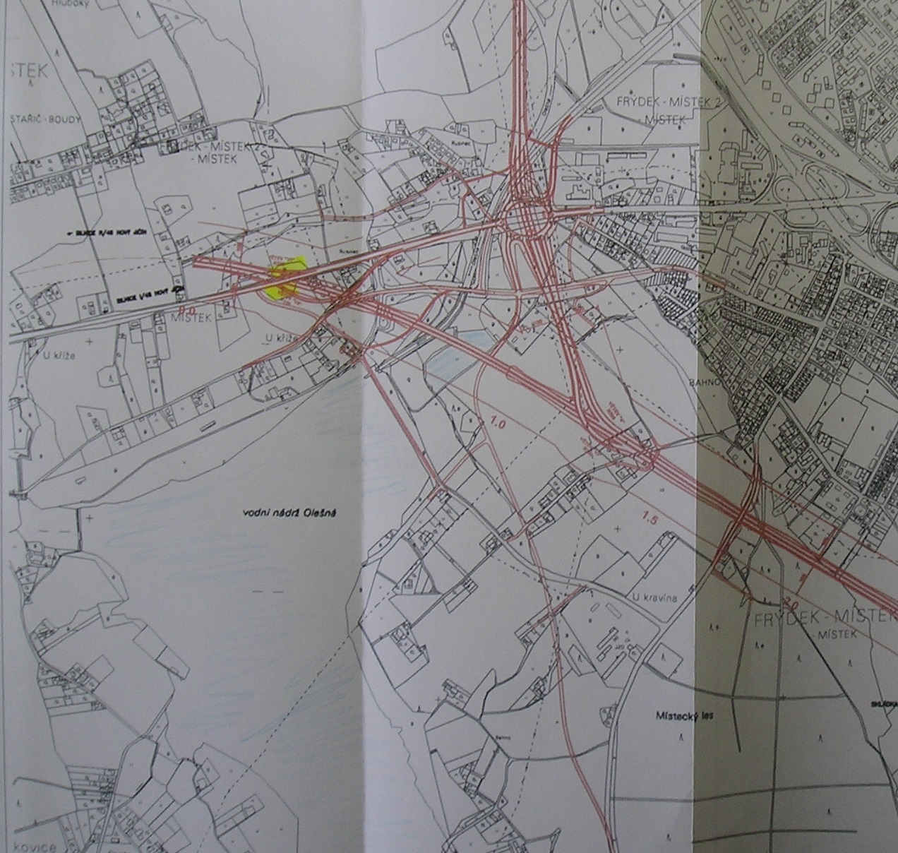

V EIA XI/2002 byla všesměrnost řešena tímto způsobem.
Re: [D48] Frýdek-Místek, obchvat
To by sice ještě vybudovat s menší obměnou šlo, ale náklady by byly zřejmě stejné jako dobudovat dvě větve přímo na dálnici. A neprznilo by se tím přímé dálniční propojení.

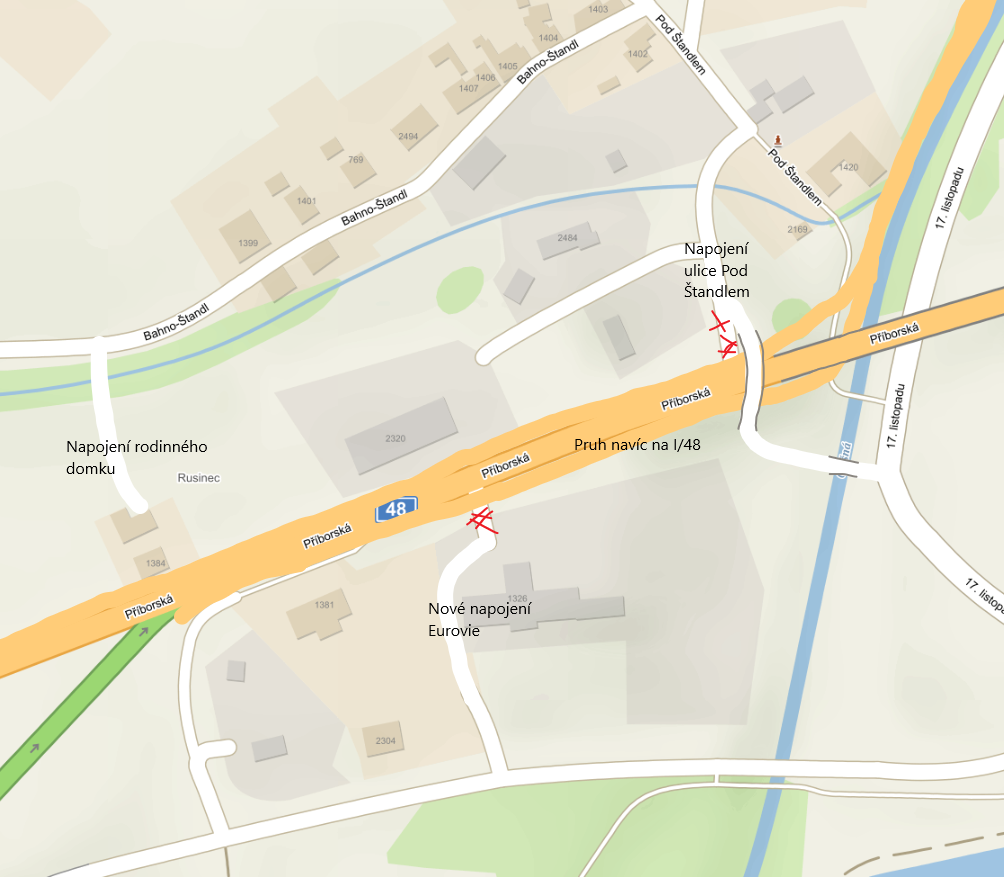

Pokusil jsem se něják načmárat tu situaci na Příborské ul. Alespoň tak jak by mi to dávalo smysl.
Mapy.cz - Google Chrome 13.11.2022 19_07_57 (2).png (334.42 KiB) Zobrazeno 3458 x
