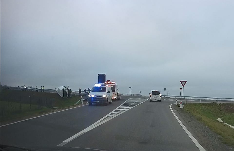

Dovolim si repostnout průjezd po obchvatu. Směr od Pelhřimova do Tábora.
pasivista
Příspěvky: 3
Registrován: 28.10.2021 22:00:05
Re: I/19 Chýnov, obchvat
Příspěvek od pasivista »
Snad si to sedne... ale dovedu si představit, že tim jak je to v táhlém oblouku a s protihlukama, tak výhled na křižovatkách to může lehce komplikovat.
Navíc když se jede z Chýnova směr Planá po II/409, tak se hlavní přejíždí do kopce přes horizont,
což pro kdejakou litrovou fábku nebo ložený ducato není nejlepší profil. Viz foto z facebooku:
