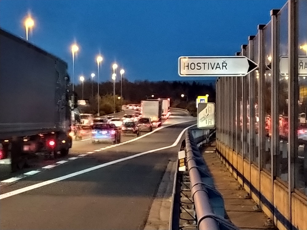

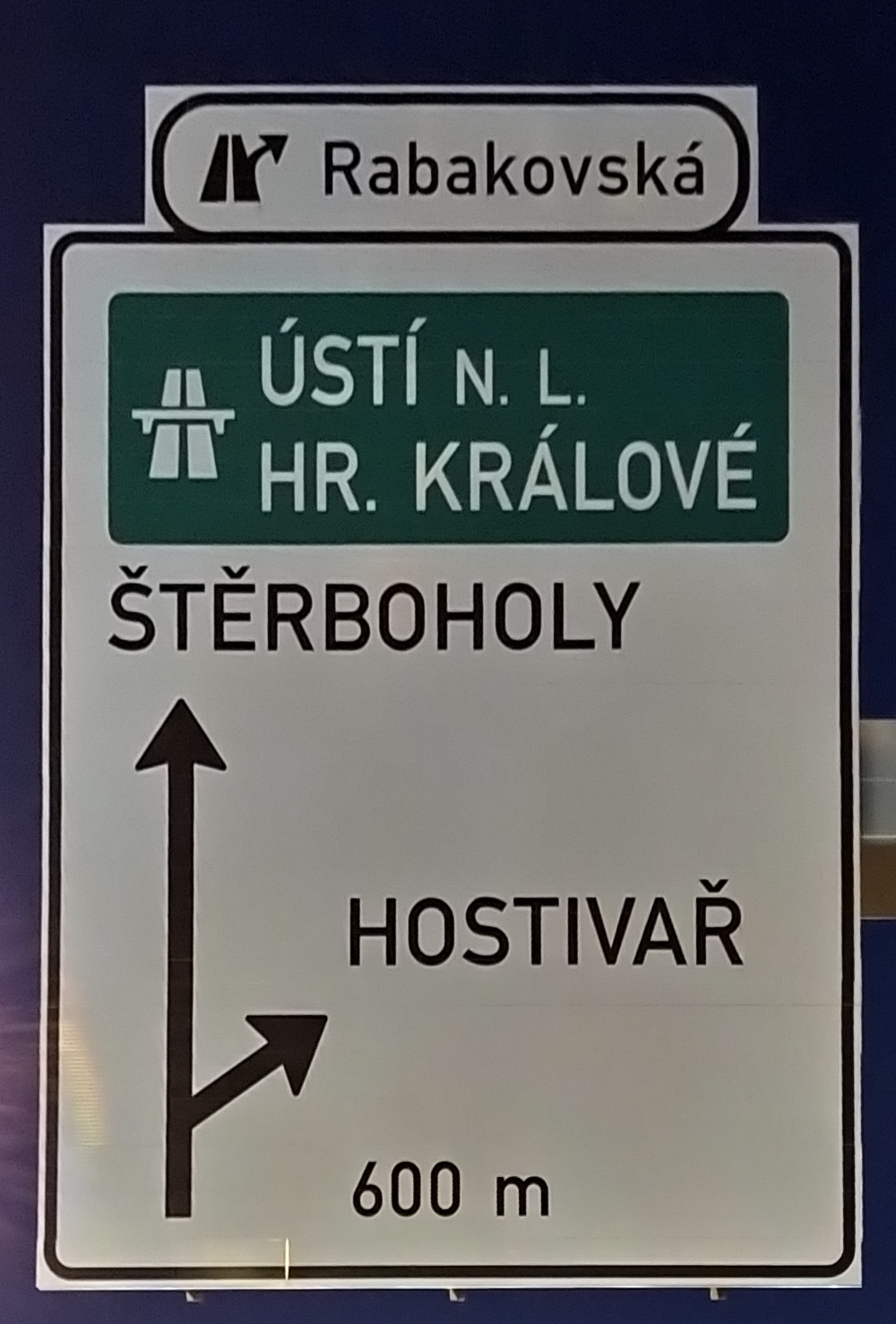

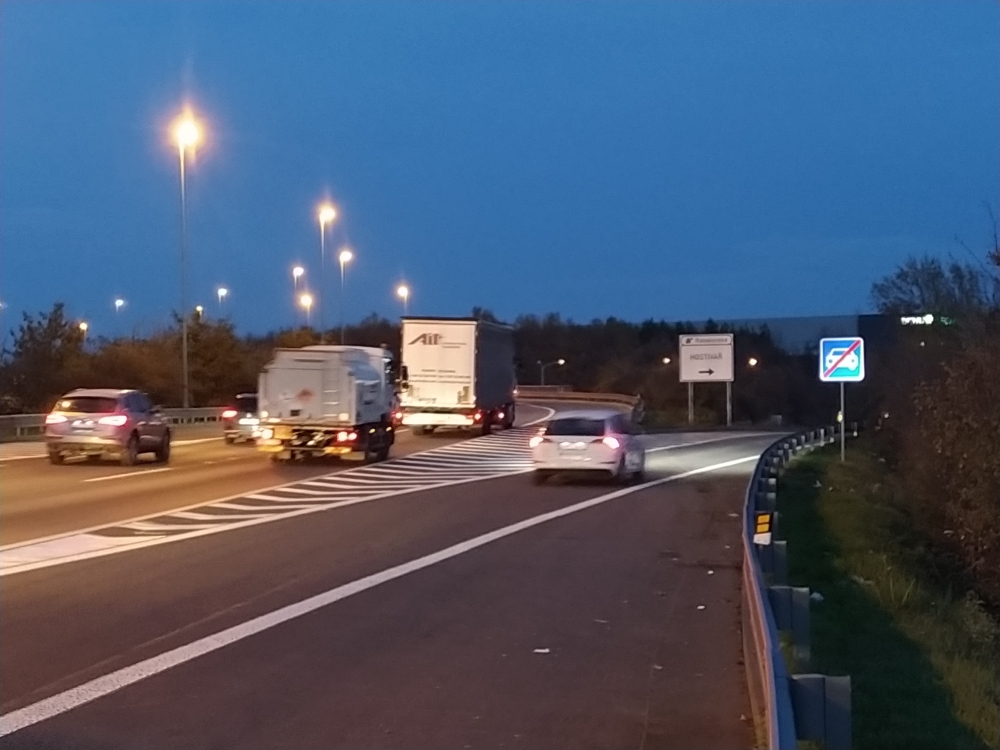

Pár fotek i z jiných úhlů ;)

Ta malá směrovka na začátku odbočováku je tam proč, když před ní i za ní jsou standardní velkoplošné cedule?

Řekl bych, že nahrazuje tabuli IS 6g, která se tam nevejde. Třeba jí dodatečně nahradí portálem.

"Nevejde" je jen otázka technického řešení... https://mapy.cz/s/bamojuhele

Spíš to opravdu vypadá na dočasné řešení kvůli problémům. Je to na mostě, PHS, dole barák :-)

Osobně bych spíš tipoval, že je to trvalé řešení, doplňovat poloportál na most není vůbec jednoduché a levné. Takže jediná možnost je dát značku těsně za most, což ale zase neodpovídá požadavku, že tato značka se umisťuje v průběhu klínu (začátku) odbočovacího pruhu... Jinak je to teda velmi špatné řešení, za mě raději IS6g o kousek dál, že tento mrňavý směrák...
