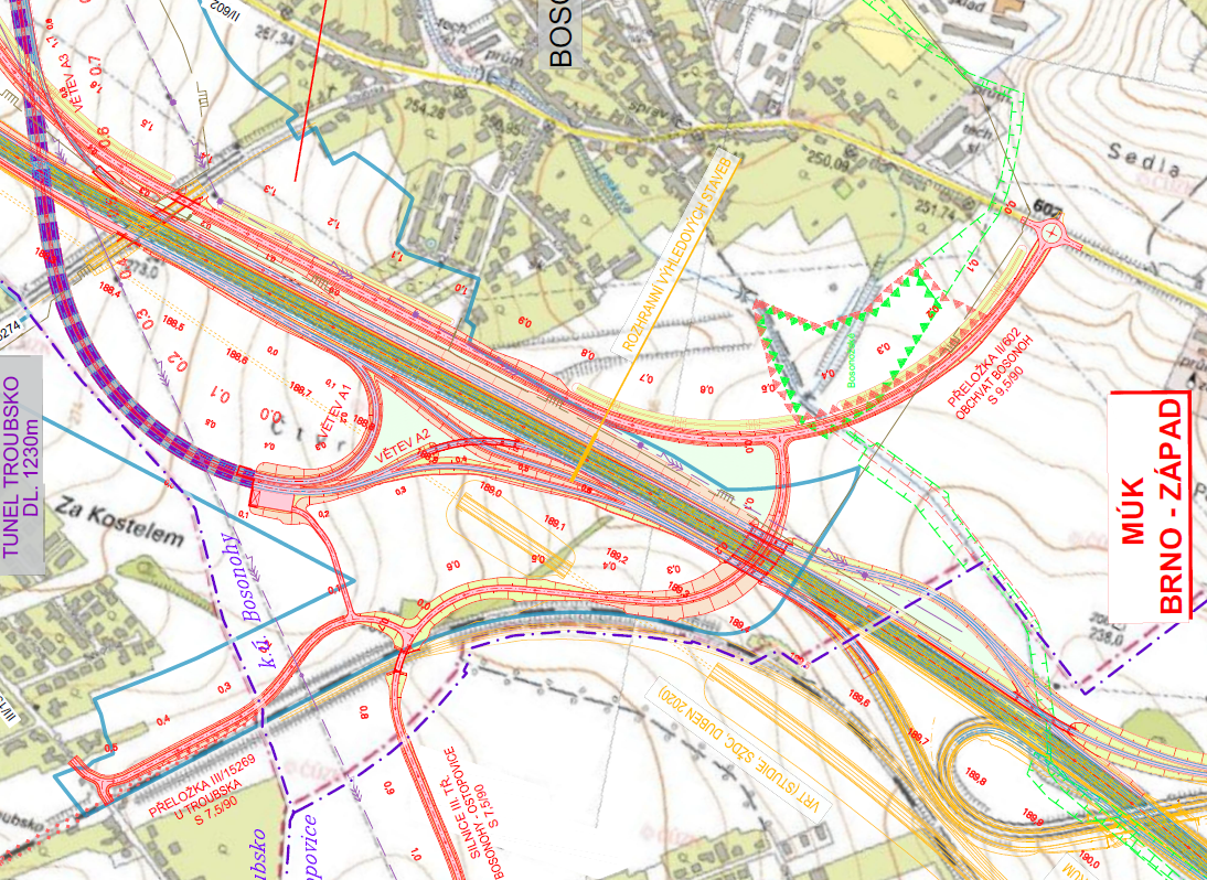

Často tu debatujete nad jednotlivými MÚK. Narazil jsem na návrh MÚK D1 x I/73.
To fialové je plánovaná VRT.
Příspěvky: 10449
Re: I/73 Troubsko – Kuřim
Zatím pořád stejná malůvka jako byla v prvních studiích. Nevím no .. chápu, že s místem jsme tady velmi omezeni, nicméně za mě by se to mělo řešit luxusněji a to mimoúrovňovým vykřížením místo obyčejným průpletem proudů I/73>Ostrava a Praha>pražská radiála. Je to křížení obou primárních směrů v této křižovatce .. a takhle krátký proplet .. tohle nedopadne dobře. Bude to podobná tragédie jako na I/52 přes D1.
Na druhé straně je situace velmi odlišná, je tam mnohem delší proplet a bude to 1 pruh vs 1 pruh. Tady pravděpodobně z I/73 budou ústit dva nebo měly by.
I když .. když vidím jiné plánované křižovatky u Brna, tak bych se asi už ani nedivil kdyby i u téhle stavby v naprostém zárodku přípravy chystali rovnou stažení do jednoho pruhu. :roll:
Příspěvky: 2664
Žádné průplety tam nebudou. Stejně jako křížení I/23→Praha a Ostrava→I/73, se i to druhé (výše jmenované) řeší přemostěním větví a kolektory:
Příspěvky: 10449
Tak to jsem opravdu mile překvapen, konečně správně řešená křižovatka u Brna. :ok: Žasnu. :D
A jen takový dotaz k diskusi .. myslíte, že zde bude hodně dopravy sjíždět z I/73 na I/23 a “vracet” se do Brna ? Přecejen je tam obchodní centrum, univerzita, nemocnice .. zajímalo by mě, jaký podíl dopravy z I/73 to asi bude, když je to řešené tak, že 1 pruh jede na Ostravu a druhý na radiálu.
