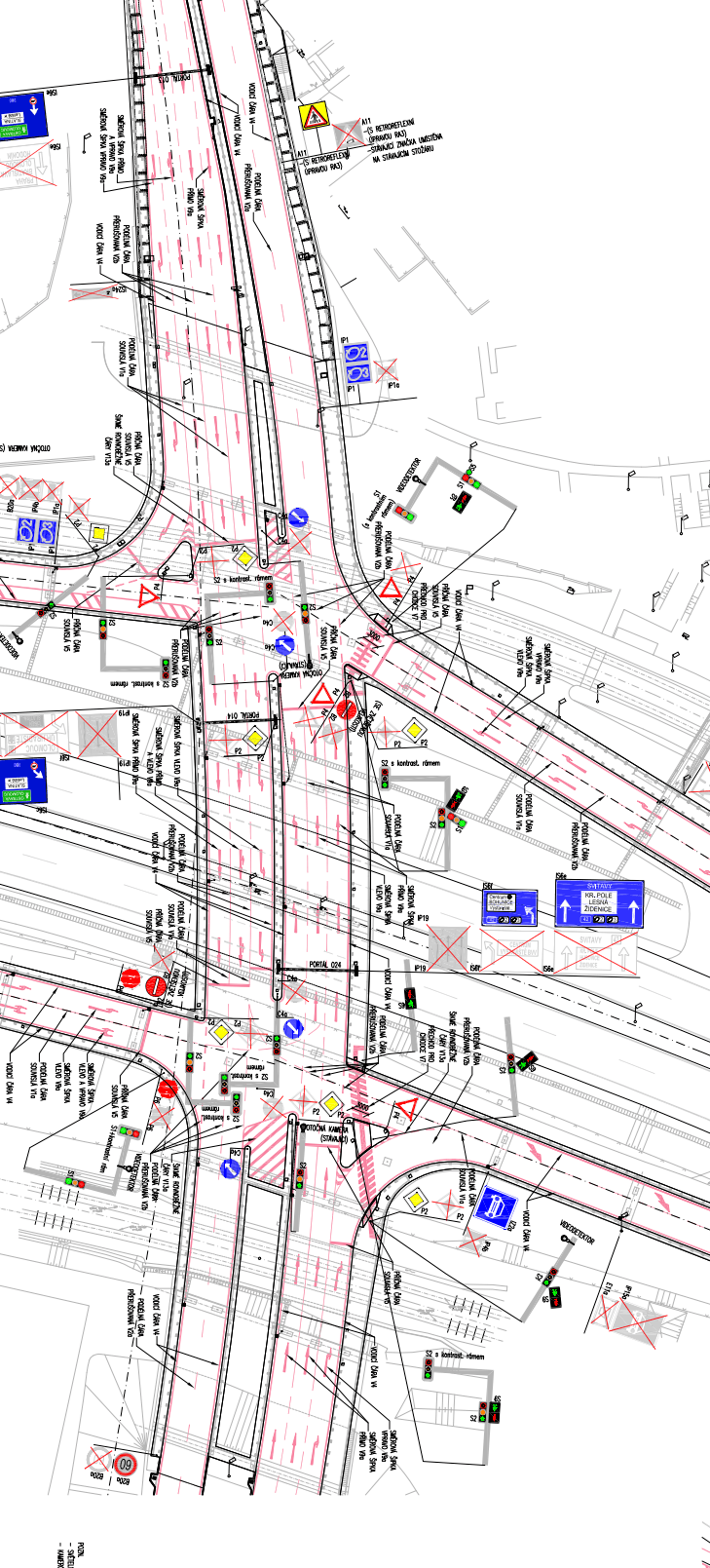

Součástí stavby je i rozšíření mostu v místě zrcadla nad Nezamyslovou ulicí. „Dojde tak k prodloužení odbočovacího pruhu doleva ve směru na D1 a tím ke zlepšení rychlosti odbavení křižovatky," zmínila před časem mluvčí Ředitelství silnic a dálnic Lucie Trubelíková.

Prodloužení odbočovacího pruhu podle mě nic nevyřeší. Řešením by bylo udělat dva odbočovací pruhy jak je na https://www.bkom.cz/dopravni-situace/detail/52
Re: I/42 Brno, most Otakara Ševčíka přes Ostravskou ulici
A přesně tak to bude
Tak to je paráda. Tady to tu kapacitu opravdu chtělo zvýšit. VMO jen tak nebude, takže
WOW někdo při té práci přemýšlel. Supe řešení.

Já bych zase úplně nadšeně nejásal. Prodloužení odbočovacího pruhu je jednoznačným kladem, ale jeho zdvojení může mít negativní dopad na průjezdnost ve směru na Černovickou. Na mostě není místo pro 4 pruhy v jednom směru, jako např. na křižovatce Svatoplukova-Rokytova, kde by se ty čtyři pruhy při dobré vůli asi vešly. Teď už to je zbytečné, rok se to vydrží.
Je to subjektívny pocit, ale v prípade tejto križovatky mám za to, že v signálnom pláne je fáza, kde je povolená jazda rovno na Černovickú ale zakázané odbočenie doľava, zreteľne kratšia, než v prípade Svatoplukova x Rokytova.goldfinger píše:Prodloužení odbočovacího pruhu je jednoznačným kladem, ale jeho zdvojení může mít negativní dopad na průjezdnost ve směru na Černovickou
Naviac ak porovnáme so súčasným stavom, tak vzhľadom k dĺžke toho odbočovacieho pruhu pre odbočenie doľava (začína až v mieste odbočenia rampy na Ostravskú) sa spravidla pri vyššej intenzite dopravy stáva, že sa doň autá nevlezú a ľavý pruh je pre jazdu smer Černovická blokovaný tak ako tak.
A napokon väčšina dopravy na miesto dorazí "vyškolená" práva z križovatky Svatoplukova X Rokytova, takže aj "inostranci" by mohli pochopiť, kam sa majú zaradiť (nie som si vedomý toho, že by mala prejsť nejakou úpravou v súvislosti so spustením VMO Rokytova).

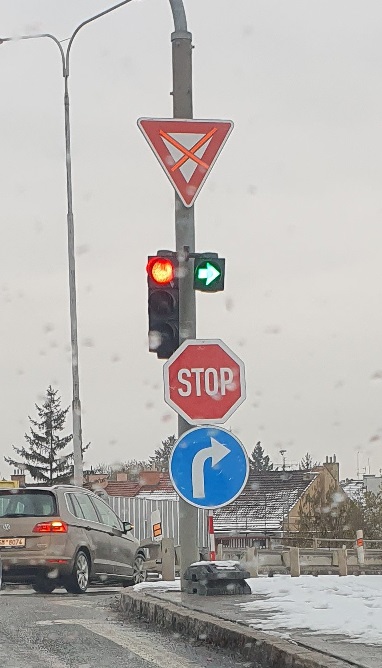

Co platí STOPka, nebo červená ? Já bych tam asi najel a přes STOPku projel. Čekali jsme asi minutu a pak se ukázala šipka.
- 22.01.2023_17.53.29_REC.jpg (80.2 KiB) Zobrazeno 6363 x

Já bych teda čekal na šipku nebo na zelenou, dokud světla nevypnou. STOPka nahrazuje tu obyč přednost, nikoli světla snad ne ?
To je právě otázka. Zkoušel jsem to hledat, ale tuhle kombinaci jsem nikde nenašel. Co si pamatuju, tak když je mobilní značení tak se semafor stáhne taky na mobilní.
Řídil bych se pravidlem, že pokud jede SSZ, tak má prostě přednost i kdyby trakače padaly. Samozřejmě pokud stojím přes minutu na červenou, a nikde nic neprojede a je tam dočasné dopravní značení, tak asi začnu přemýšlet, zda to SSZ nemá být náhodou vyplé a přizpůsobil bych se ..
Značka STOP nijak neruší ani nepřehlašuje SSZ, to pořád platí. Z předpisů
"Řidič přijíždějící na křižovatku po vedlejší pozemní komunikaci označené dopravní značkou "Dej přednost v jízdě!" nebo "Stůj, dej přednost v jízdě!" musí dát přednost v jízdě vozidlům nebo jezdcům na zvířatech přijíždějícím po hlavní pozemní komunikaci nebo organizované skupině chodců nebo průvodcům hnaných zvířat se zvířaty přicházejícím po hlavní pozemní komunikaci."
"Na příkaz dopravní značky "Stůj, dej přednost v jízdě!" musí řidič zastavit vozidlo na takovém místě, odkud má do křižovatky náležitý rozhled."
Podobně tady https://mapy.cz/turisticka?pano=1&pid=8 ... 91043&z=17, přítomnost STOPky nijak neruší SSZ... (V předpisech jsou jen dva případy, kdy SSZ něco ruší - zelená šipka doleva a "vyklízecí" šipka zneplatňují přednost protijedoucím)
V případě výše, v momentě kdy se rozsvítí zelená, ať už šipka nebo normální, by se mělo před (formálně vzato) pokračováním v jízdě mělo zastavit na místě s dobrým rozhledem (což se dá říct že se stalo při stání na červenou), rozhlídnout se, dát přednost všemu projíždějícímu, a pak pokračovat doprava.

To zneplatnění P4 je dost svérázný. Dle TP 66 lze značky upravující přednost zneplatnit pouze zakrytím, nebo demontáží.Warcz píše:Co platí STOPka, nebo červená ? Já bych tam asi najel a přes STOPku projel. Čekali jsme asi minutu a pak se ukázala šipka.
