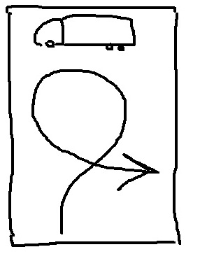

Přihodím ještě jeden příklad: Praha
Škoda, že tu nemám příklad z ciziny. Žádná složitá mapka s výjezdy a čárami. Prostě na tabuli byla jen jediná šipka, jednoduché schéma, které každý kamioňák pochopí. Možná, že uprostřed byla modrá značka kruh.objezdu.

Aram96 píše:Dodatek ohledně váhy nebo délky bych tam klidně ale dával.
Když už, tak délku vozidla. Hmotnost je irelevantní, protože nemá vždy přímou souvislost s rozměry. Ale podle máme značení celkově přebytek a měli bychom tudíž sdělovat jen podstatné informace. Stane se něco, když řidič osobáku ten kruhák obkrouží taky? Má to nějaký vliv na bezpečnost? Ohrozí to někoho? Ne, nic se nestane. (U některých přetížených křižovatek by snad šlo diskutovat o vlivu na kapacitu.) Takže je zbytečné to sdělení omezovat jen na na řidiče určité kategorie vozidel. Ať je to co nejjednodušší.
darwousek píše:Tenhle styl by to chtělo nějak ustálit
Mohlo by se to doplnit do vzorových listů jako často užívaná varianta IS 9e. A taky by mohl ústřední orgán státní správy metodicky řídit silniční správní úřady, aby takovou podobu značky vyžadovaly.
