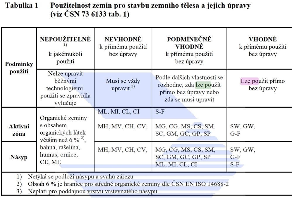

Ne každá výkopová zemina je vhodná do násypů.Mroz píše:Násypy: 1 200 000 m³, výkopy 0. Už na obchvatu Bludova je potřeba 1 mil m³ navíc. Odkud se ten matriál bude vozit? Bude se čekat na zahájení D35 ?
S nekontaminovanou výkopovou zeminou se může nakládat mimo odpadový režim, ale jen v rámci téže stavby. Proto časté protihlukové valy.
S nekontaminovanou zeminou lze také nakládat jako s vedlejším produktem a použít ji i mimo stavbu. Musí však být doloženo písemnou smlouvou s odběratelem zeminy, doplněné platným územním souhlasem k terénním úpravám apod.

Nechci aby to byl OT, ale ve videu k obchvatu Bludova mi přijde, že do náspu dávají snad i ornici(soudím jen podle barvy). V Olomouckém kraji ji asi mají hodně, ale milion m³ "možná kvalitní" zeminy snad neschovají pod dálnici.
Překvapilo mě, že je to opravdu umožněno, použít kvalitní a cennou ornicí, humus atd. na stavbu náspů. Nejde ani tak o technologické vlastnosti, ale o to, že humus a ornice se jinýma zákonama chrání a zde je lze použít pod stavbu. Čerpal jsem zde:
http://www.pjpk.cz/data/USR_001_2_8_TP/TP_94.pdf

no je to ve sloupci "nepoužitelné k jakémukoliv použití" v zemním tělese. ornice je zákonem chráněná a nakládání s ní je na stavbách kontrolováno příslušnými orgány. problematiku úpravy zemin s obsahem org. látek nad 6% řeší příloha 2 zmíněného TP - nikdy to ale není ornice.

Není náhodou ornice nestlačitelná a tím pádem nezhutnitelná?
- Příspěvky: 1238
- Bydliště: ostrava
Re: I/44 Zábřeh - obchvat
Což o to, pri spravne vlhkosti je zahutnena tvrdá jak kamen, ale s rostoucí vlhkosti se z toho stane jednak bláto a jednak bobtna.
