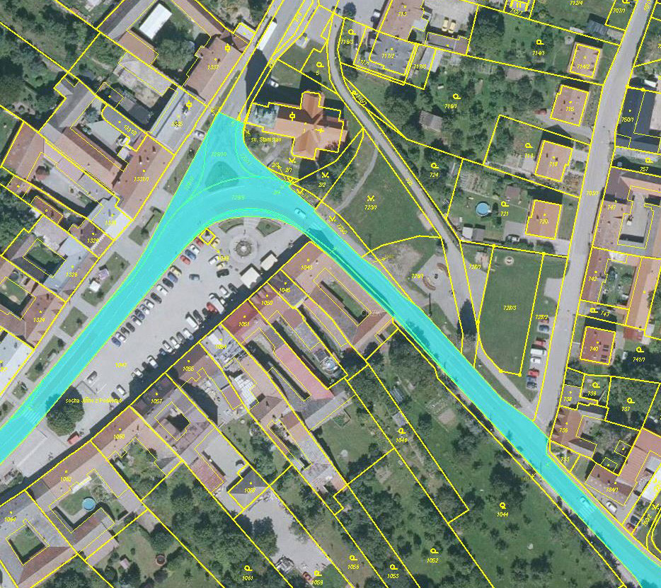

Pozemky pro megastavbu Kunštát, křižovatka jsou odděleny a začaly výkupy.
plné rozlišení:
I_19 Kunstat, krizovatka 2023-02-11.jpg (488.9 KiB) Zobrazeno 5503 x

Nechápu... Za mě je to plýtvání penězi. Když si vybavím jiná místa na I/19, např. průjezd Olešnou nebo Divišovem, kde se do zatáček musím dívat bočním okénkem, tak v Kunštátě fakt nevidím problém.
Re: I/19 Obecně
Já spíš nechápu proč rovnou neplanují nějaký obchvat. Sice je hezké že bude nová křižovatka ale situaci to nezachrání.
Nosorožec
Příspěvky: 340
Re: I/19 Obecně
Příspěvek od Nosorožec »
intenzity... I/19 je v tomto úseku taková "route 66". Nemyslím, že je tam situace, kterou by bylo potřeba zachraňovat, resp. že stávající průtah Kunštátem někomu zásadně vadí natolik, aby se tam vyplatilo kopat do země.

Ale abych se vrátil ke Kunštátu tak chápu že nejsou intenzity ale jsem zastánce toho aby Silnice I. Třídy nejlépe vůbec nevedli městy/obcemi . Takže když už stavba tak už obchvat .
Nosorožec
Příspěvky: 340
Re: I/19 Obecně
v principu souhlas, ale zrovna tady je to jednička jen na mapě, v reálu je to spíš dvojka. Ať už díky zmíněným intenzitám, tak technickými parametry v určitých úsecích. V Rozseči nad Kunštátem se dokonce na I/19 dává přednost z II/362. Zrychlení jednoho úseku by nabalilo intenzity a na mnoha dalších úsecích by se jízda stala nekomfortní až nebezpečnou. Případná komplexní modernizace a "ztranzitnění" má jeden neřešitelný háček, a to je brutální kopcovitost. Ta silnice prakticky nezná zářezy a náspy a natvrdo kopíruje terén.
Já osobně tudy jezdím rád - ta trasa vyloženě vybízí k pohodové jízdě - kochačka, kopečky, zmrzka v Kunštátu, kávička v Bystřici, příjemný hup přes železniční přejezd u Rovného... Je to krásná alternativní trasa východ-západ, když se nespěchá. Připomíná mi to francouzské "itinéraires bis" = kochací alternativní dálkové trasy.
Jinak nevím, zda znáte krajinu kolem Kunštátu, ale vedení obchvatu by tam bylo dost hardcore. Jediné, za co bych se přimlouval, je obchvat Sebranic - Kunštát jde totiž spádově na východ, takže by to dost pomohlo mobilitě Kunštátských a vyklidnilo by to Sebranice, včetně nebezpečného horizontu u kostela a nevyhovující křižovatky s I/43.
Re: I/19 Obecně
To máte pravdu, jinak terén neznám. Jinak jsem si rozklepl intenzity a pro ty 4 tisíce vozidel/den by obchvat ani neměl cenu.
I když jsem přece jen úvahy o obchvatu našel http://kunstat.cz/uvod.php?co=cti&id=220 kde je i nějáká ta studie . Ale vypadá to že s těmito rebelskými úvahami už přestali. Obchvat možná Kunštát potřebovat bude ale ne na dalších 20 let.
Re: I/19 Obecně
Obchvat si tady v této oblasti zaslouží jenom jedna obec a to Sebranice. Je v ní hned několik bodových závad a to fakt dost silných a velký problém je i úrovňová křižovatka s I/43, ta se obchvatem taky vyřeší. Bohužel je pořád jen v plánech a příprava vůbec neprobíhá. Troufám si říct, že ten obchvat bude dávat smysl i po realizaci I/73.
Ta křižovatka v Kunštátě je docela nadbytečná stavba. Určitě bych nemluvil o plynulejší dopravě, jak píšou v letáku, naopak plynulost trošku klesne. Nicméně kvůli zastávkám a přehlednosti celé křižovatky to ve výsledku bude snad lepší. Ale takových závad je všude desítky a stovky a nikde se neřeší. Asi si to prosadilo na ŘSD místní zastupitelstvo. :)
A ano, 19 je tady spíše dvojka ve správě ŘSD. To už by jednička měla být spíš ta část od I/43 do Prostějova. (dnešní II/150) :D Jsem za to ale docela rád, protože obchvat Sebranic by jako dvojka neměl šanci, když vidím, jak je JMK na stavby obchvatů naprosto marný.
