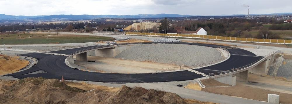

Z dnešní procházky.
To už vypadá hodně dobře ten kruháč. Jen aby takhl vypadal i dálnice pod ním :( .
RedBaron
Příspěvky: 553
Bydliště: Doubravice u ČB
Příspěvek od RedBaron »
Tragédie je, že tenhle okružní most, po kterém maximálně poskakují vrabci, je prakticky hotov. Ten na Novohradské přes který denně projede 6000 aut není a ještě dlouho nebude.
skuby
Příspěvky: 219
Bydliště: Budějce
Příspěvek od skuby »
Díky za odkaz, ale kvůli fotkám tam nechoďte - jako obvykle v Deníku: napřeskáčku, bez popisku = nevím, co je na fotce. Fotky seshora (z dronu), které by skutečně ukázaly, co je na fotce, jsou jen zbožným přáním. To víc řekne fotka od @KIV.
A samozřejmě souhlas s @RedBaron, je k nevíře, že ten hodějovický most není dávno dotažený... :oops:
