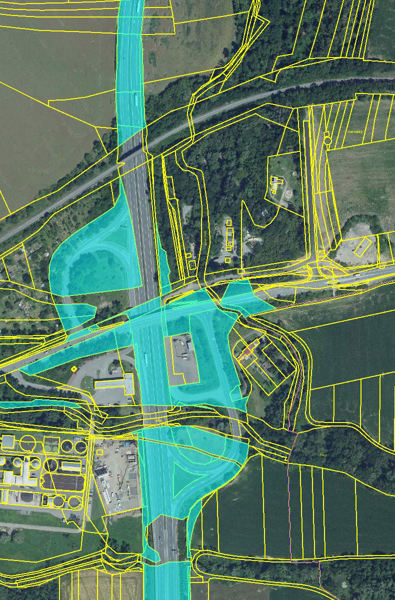

Re: Stavebně-technické nedostatky (připojováky, svodidla atp
Přímo na MÚK Vyškov chybí stále pozemky města Vyškov, povodí Moravy, SŽ a ÚZSVM, ale určitý posun se odehrál.
stav k 7.1.2023 (v plném rozlišení níže)
stav k 1.1.2022
stav k 25.12.2020
stav k 8.12.2019
stav k 29.12.2018
D46 MUK Vyskov 2023-01-07.jpg (578.66 KiB) Zobrazeno 5205 x
