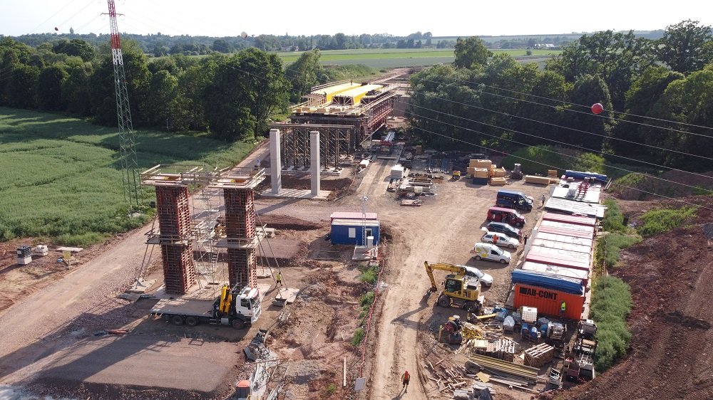

Stavba mostu přes Labe a jeho inundační území
směr D11
směr D11
směr Náchod
směr Náchod
směr D11
směr D11
směr Náchod
směr Náchod

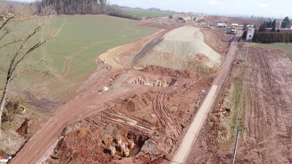

směr D11
směr D11
směr Náchod
směr Náchod

Stavba mostu přes Labe a jeho inundační území - směr D11
