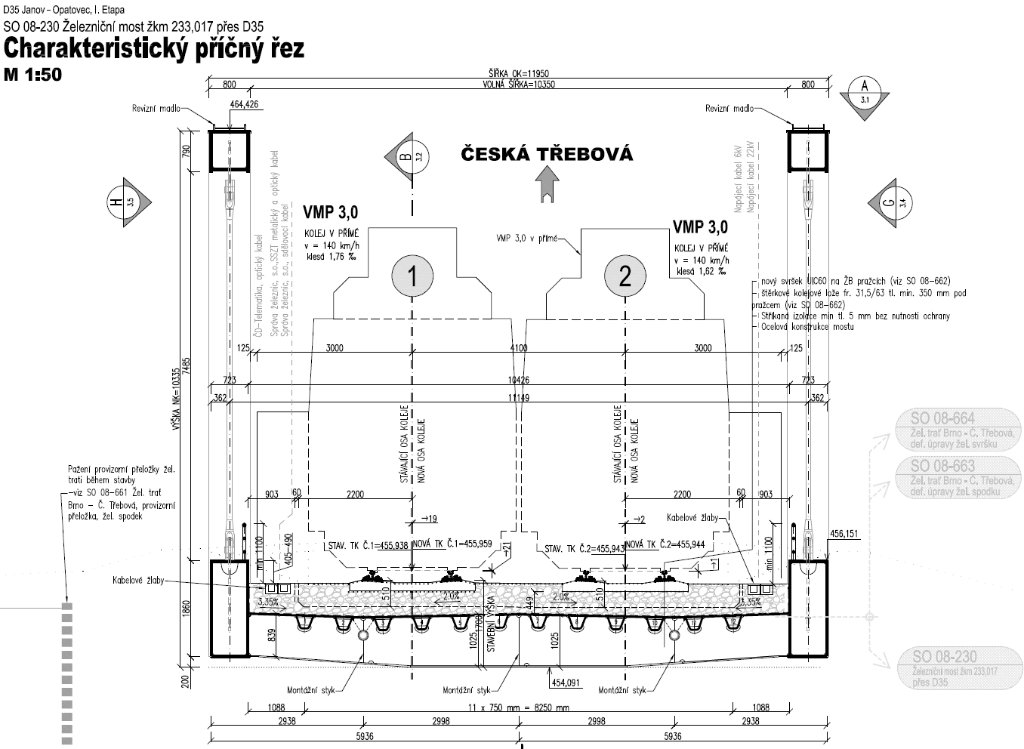

Taky mi přijde celkově takový nějaký malý... :D

Most je akorát anebo jste na něj chtěli ještě oboustrannou cyklostezku? :D Holt, když už se nedělají takové ty balkonky, musí se v případě nouze údržbář trati zavěsit za zábradlí :)

Tam je místa...

Kolik je ta mezera mezi vlaky? :shock:

Mezera nevím, ale osová vzdálenost mezi kolejemi musí být minimálně 4 metry. Na tomto mostě je o 10 cm větší.

To je (zjednodušeně řečeno) maximální možný průjezdný profil. Při té plně využité šířce už by to stejně jelo jako mimořádná zásilka s opatřeními.

Díky za vysvětlení! :ok:
