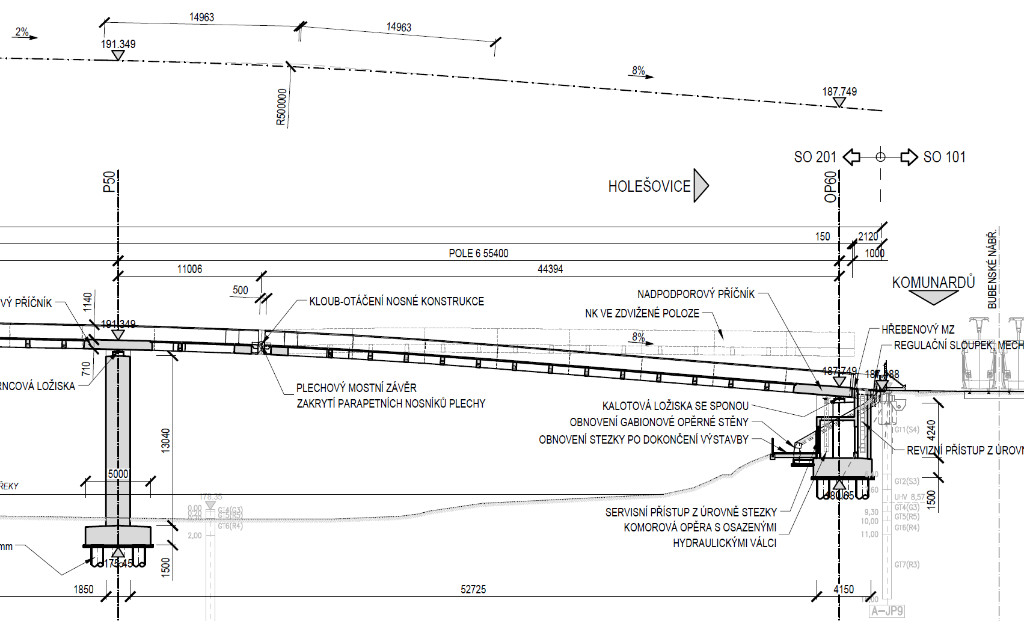

Ano, projektanti jsou samozřejmě mentálně zaostalí a nenapadne je, že most musí odolávat velké vodě a navázání na břeh vymyslí tak, že naruší protipovodňovou ochranu. Mezitím ve skutečnosti:
Krajní pole konstrukce kvůli bezbariérovému a plynulému navázání na holešovické straně vertikálně klesá pod cca 4 % na úroveň chodníku na nábřeží. Toto pole je navrženo jako vertikálně pohyblivé v místě opěry, kde bude umístěn hydraulický pístový mechanismus pro zajištění vertikálního zdvihu až nad úroveň povodně Q1000 (Q2002 + 1 m). Jedná se o zdvih o 3,2 m při pootočení pole kolem pilíře ve Vltavě.

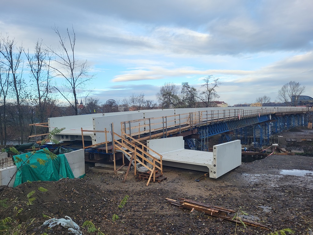

Docela mě překvapilo, že se ta lávka skládá z prefabrikátů, kterými se pak protáhnou nosná lana. Myslel jsem, že to bude na místě armovaná železobetonová konstrukce. A jak tady tak čtu předchozí příspěvky, které jsem dosud pomíjel, tak tomu vymysleli ještě nějaký další extra "fíčry"... :roll:
JakubMD
Příspěvky: 600
Re: Nové pražské mosty
Příspěvek od JakubMD »
Monolitická bude pouze část v rozpletu na ostrově Štvanice.

Bílá linka nad Vltavou. Štvanická lávka už spojuje oba břehy
https://www.novinky.cz/clanek/domaci-bi ... y-40430465
„Poslední část mostu směrem k Holešovicím, holešovické předpolí, je zajímavé tím, že je zdvižné. Kvůli tomu, aby lávka vydržela až tisíciletou vodu. Poslední pole, které váží kolem 300 tun, se dá zvednout o dva a půl metru,“ upozornil Šuch.
A právě v této poloze je aktuálně lávka k vidění. „Takže teď to vypadá, že z Holešovic sem budou potřeba schody, ale ve finále bude tato část snížená a půjdeme bezbariérově až do Holešovic,“ uklidňuje obyvatele Šuch.

PP Holešovice... 191,35 - 187,75 = 3,6 m
Lávka Holesovice.png (185.65 KiB) Zobrazeno 3911 x

Ta zvedací brána tam je prý jen dočasně, po dobu zkušebního provozu. Pak se odstraní a nainstaluje se jen v případě hrozících povodní.
