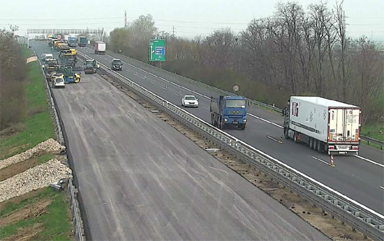

Poslední D2 beton ...

Finišuje druhá strana asfaltu km 51.

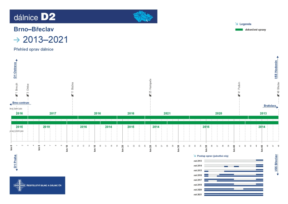

Zítra bude tiskový brífink k (nejen) ukončení oprav povrchů na D2.
Obrázek s postupem oprav sem pro archivní účely zkopíruji:
Do listopadu se bude ale u Hustopečí ještě budovat PHS. Provoz dle postupu prací 2+1 a 2+1/1.
