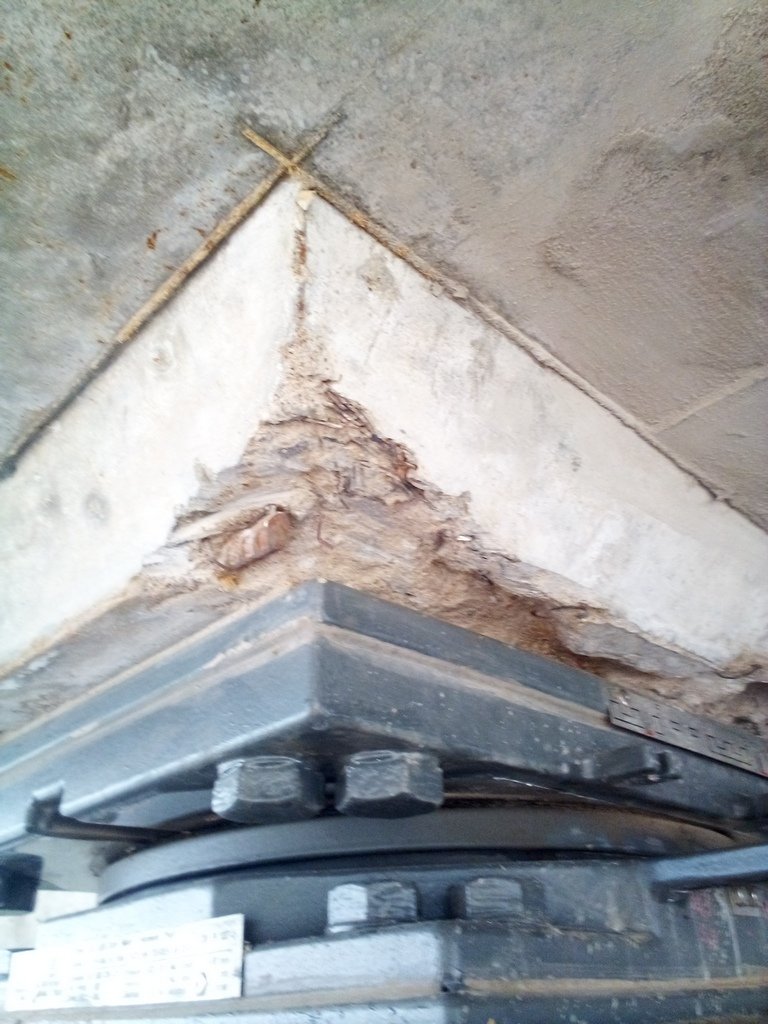

Dobrý den.
Bydlím v Mor. Písku a tak se zájmem sleduji stavbu a při nedělní obhlídce mostu před Pískem jsem narazil na "zvláštní" betonáž kolem ložiska mostu. Ač tedy nejsem stavař ale strojař, tak mě to nepřipadá úplně dobré. Vím že pokazit se dá lecos, sám jsem toho už zmrvil dost, ale přeci jen tohle mě zarazilo. Může to někdo se stavařů blíže okomentovat?
Děkuji Cipísek.
/Smazal jsem fotku C, která byla naprosto stejná jako fotka A. Jirka L./
Re: [D55] 5508 Staré Město - Moravský Písek
O který most přesně jde?
JakubMD
Příspěvky: 600
Příspěvek od JakubMD »
Moc "hezké" povrchy. Je to samozřejmě špatně. Opraví se sanací.
Cipisekmp
Příspěvky: 84
Bydliště: Moravský Písek
Příspěvek od Cipisekmp »
Martin z Ostravy píše: 12.4.2023 19:34:50 O který most přesně jde?
Most 213. Silnice II/427 přes D55
Cipísek.
