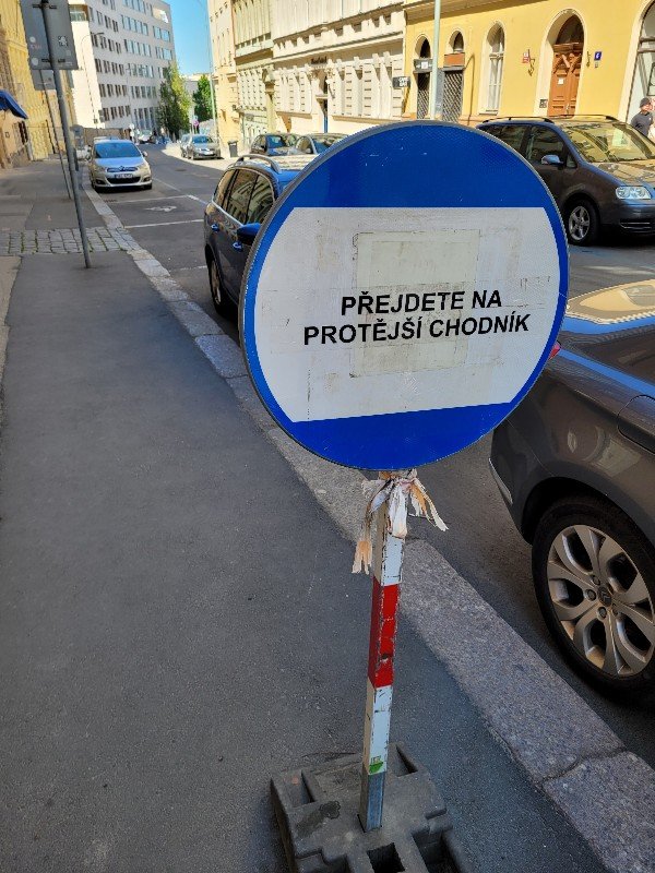

Tohle asi neni uplne v poradku.

Opravdu "dobrý češtin" ! Tím spíše, že kam oko kamery dohlédne, není žádná překážka. Komentovat značku po stránce "zákonné" už vůbec nemá cenu.

To neměli na skladě klasickou doplňkovou tabulku přejděte na protější chodník tak tam hodili značku zástavka na kterou natiskli text ?

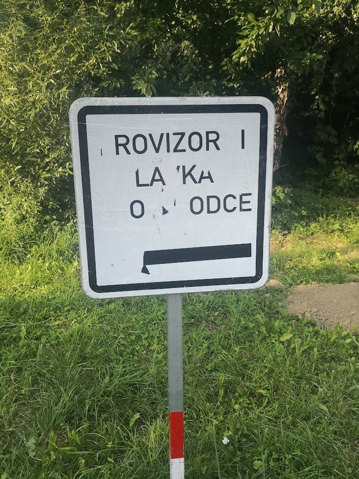

Mám stejnou otázku jako vždy.. To to nikdo neschvaluje ? Nikdy nepochopím jak se to na tu silnici/chodník dostane. I když se možná ani nedivím ve Vimperku jsme zhruba 1-2 roky dozadu měli tuhle oloupaninu .

Ale schvaluje, jenže pak to někdo už bez kontroly realizuje. A dokud je někdo nepráskne, že to mají blbě, tak tam ty značky jsou.

Jenže "klasická bílá doplňková tabulka" (tj. E 13) je taky blbě. Jednak nemůže stát sama o sobě, protože musí doplňovat nějakou jinou značku (což se houfně porušuje i v trvalém značení - viz začátky/konce chemického posypu), ale především na ní nemůže být žádný příkaz. Jediný legální způsob, jak chodci přikázat přejití na protější chodník je C 14a.
Schvaluje, resp. stanovuje a předtím se k tomu i někdo vyjadřuje. Jenže i tak jsou už v samotných projektech DIO různé nesmysly a druhá věc je ta, že se pak v terénu často zrealizuje něco jiného, než bylo navrženo a stanoveno.
