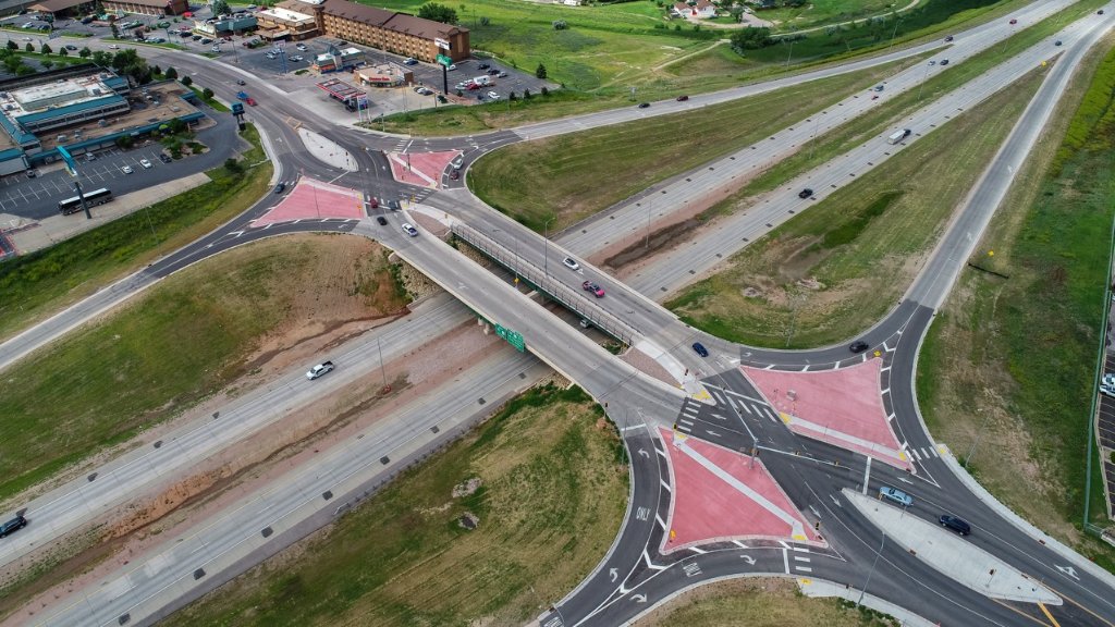

Myslíte, že by to fungovalo v ČR ? :-)

Ne. Než světelnými signály řízené křižovatky, to už jsou lepší kruháče a při rozměrech záboru (a počtech mostů) jeden velkej přes.

Japao Joe píše: 9.8.2023 8:06:36 Ne. Než světelnými signály řízené křižovatky, to už jsou lepší kruháče a při rozměrech záboru (a počtech mostů) jeden velkej přes.
Dovolím si oponovat, právě ukázaná varianta DDI (Diverging Diamond Interchange) je velmi efektivní pro takové křižovatky (Kosodélné MUK), kde jsou velmi silné levé odbočení z jednoho prostého důvodu, a to že se vzájemně nekříží. Řízení celé křižovatky probíhá velmi jednoduše na dvě fáze SSZ
Dle mých dostupných informací se silně uvažuje nad pilotní realizací takové křižovatky v Bratislavě. Jinak v české normě je tato možnost velmi okrajově zanesena také u podkapitoly "nekonvenční typy křižovatek"
Konkrétně na této křižovatce jsme úpravu DDI aplikovali v rámci jednoho ještě nedokončeného výzkumného projektu TAČRu zabývajícím se hlouběji nekonvenčními křižovatky. Z mikrosimulací i kontrolního posudku vycházelo významné zlepšení plynulosti hlavně u levých odbočení. Ještě lepší výsledky by byly v případě silnějších levých odbočení a slabších přímých proudů. Konkrétně tady ten případ je poměrně hraniční pro aplikaci DDI z hlediska rozměrů - vzdálenosti těch křižných bodů, tady to je nějakých 80-90m, běžně se navrhují v USA třeba 200m, ale je spousta realiazcí s rozměry 100-150m...

Praktickou zkušenost nemám (neměl jsem možnost takovou křižovatku po delší dobu sledovat), ale při pohledu na tuto křižovatku, dokáže šest na světlech stojících vozidel jedoucích rovně odbočení doleva zcela zablokovat, takže žádný úspěch. Jediné co by tomu pomohlo je překřížení udělat mimoúrovňově. A nebo nekřížit, ale most udělat patrový.

Tohle asi dává smysl pouze tam, kde jsou silní levá odbočení, ale nelze tam postavit klasickou osmičku. Chápu to správně ? Pokud by to bylo na místech, kde je provoz rovně velmi minoritní, tak mě to přijde velmi kulantní řešení. Já si to naopak umím představit komplet bez světel, ale to by byl na ČR, uznávám, opravdu silný nezvyk. :)

Aram96 píše: 9.8.2023 11:31:31 Tohle asi dává smysl pouze tam, kde jsou silní levá odbočení, ale nelze tam postavit klasickou osmičku. Chápu to správně ? Pokud by to bylo na místech, kde je provoz rovně velmi minoritní, tak mě to přijde velmi kulantní řešení. Já si to naopak umím představit komplet bez světel, ale to by byl na ČR, uznávám, opravdu silný nezvyk. :)
Zdaleka ne, i při poměru odbočení 1-2-1 (25% doleva, 50% rovně, 25% doprava) z obou směrů vychází kapacitně furt o 30% vyšší než u konvenčního uspořádání, ale při větší vzdálenosti vzájemně překřížených bodů (150-200m), v tomto případě kdy je to kolem 90m zatím nemám podklady..
Jo a varianta klasického uspořádání bez světel? to si upřímně nedokážu v silnějším provozu představit, stačí se podívat jak to vypadá o kousek dál na východ na MUK Ostravská x Holzova

Warcz píše: 9.8.2023 7:56:54 Myslíte, že by to fungovalo v ČR ? :-)
Jo, tohle jsem taky viděl, prý to je velmi efektivní. Je to na první pohled neintuitivní, ale eliminuje to spoustu kolizních míst a prý to je plynulejší.

PetrN píše: 9.8.2023 13:06:32
Ne ne, v Brně jsem samozřejmě nemyslel. Bez světel jakože obecně někde místo klasické kosodélné křižovatky. A je pravda, že tam už zase nebude takový provoz, aby se tohle řešení vyplatilo. Takže varianta bez světel je asi pasé.
Jinak to tedy koukám, že i při tak silném provozu rovně to je kapacitnější. Jakože to je kapacitnější i než kdyby byla klasická kosodélná MÚK ale doplněná o světla ? Jinak těch 150 - 200 m to je celkem důležité dodat, protože to se v praxi u nás jen tak nevyskytne.

Aram96 píše: 9.8.2023 13:36:07 Jinak to tedy koukám, že i při tak silném provozu rovně to je kapacitnější. Jakože to je kapacitnější i než kdyby byla klasická kosodélná MÚK ale doplněná o světla ?
Kouzlo je ve velmi jednoduchém signálním plánu, který vyžaduje pouze dvě fáze, kdy není potřeba žádná vyhrazená fáze pro levé odbočení. Zatímco na klasické kosodélné je průšvih že doleva odbočující vozidla z hlavní se vzájemně dvakrát překříží a vzniká tak nutnost řídit minimálně ve třech fázích i pro zajištění připojení vedlejších...
Ono to bude podobně vycházet i v případě kratší vzdálenosti. Podle toho se i volí varianta signálního plánu (buď se pustí zelená vlna v jednom směru a pak v druhém - krátká vzdálenost, nebo v případě dlouhé vzdálenosti se pustí protisměrné zelené a než auta dojedou k druhému křížení tak se fáze přepnou a tím pádem projedou plynule.
Každopádně se testovalo takové uspořádání přímo na této křižovatce na skutečných naměřených intenzitách odpolední špičky a vycházelo to rozhodně lépe než v základním stavu před rekonstrukcí.
Zobecněné porovnání kapacit na kratší vzdálenost (100m) ještě budeme dopracovávat, a dám vědět :D

PetrN: díky za rozšíření obzorů, nevěřil bych, že toto řešení může být až tak účinné. Tak třeba do budoucna najde využití právě na té zmiňované křižovatce Ostravská x Holzova :)

PetrN: rovněž díky. Fakt zajímavé. :ok: Se SSZ si to popravdě umím bez problému představit i v ČR, proč ne. Prostě máte zelenou, tak jedete, zdar. Nic neobvyklého tam není. Kromě lepšího levého odbočení z hlavní na rampu je tu ale zásadně lepší odbočení z ramp doleva. Prostě vidím samé výhody. Když se k tomu přičte ta časová úspora a tím pádem vyšší kapacita kvůli signalizačnímu plánu .. :ok:
