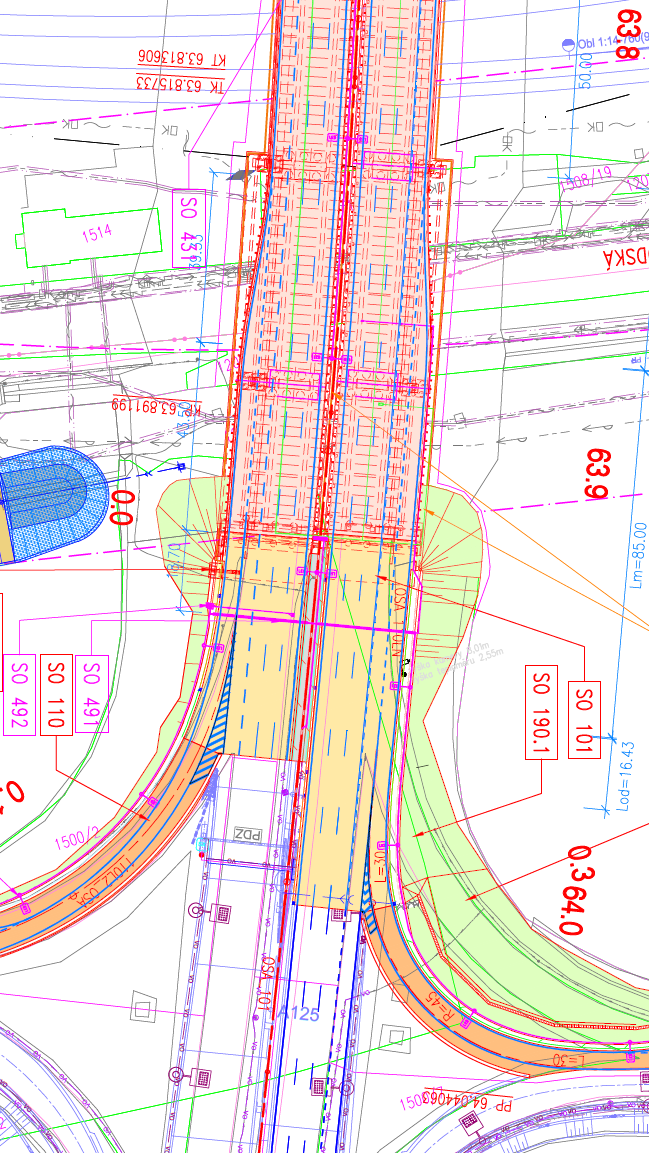

Nová větev MÚK Chlumecká vyžaduje rozšíření mostu přes Hartenberskou na 1+3+3+1. Směr HK by se měl vejít, směr MB se bude muset rozšířit. Alespoň pokud nelže zákres v TS k MÚK Chlumecká, kde je předmětný úsek už jako vedlejší stavba.
EDIT: ještě doplním, že mezi Chlumeckou a I/12 by mělo být opravdu stále minimálně toto uspořádání (s výjimkou průjezdu MÚK Horní Počernice), ale připojovací/odbočovací pruhy nad Českobrodskou budou extrémně krátké:

Což je za mě ale takhle správně řešeno. Byť ne ideálně samozřejmě. Mnohem lepší než mít to 2-pruhové připojování ze Štěrboholské ukončeno už tady v MÚK s I/12 a poté z I/12 dlouhý sólo připojovák. To by se ta auta z Prahy prostě nenapojila… takhle budou muset dávat z I/12 bacha a napojit se pomalu, ale napojují se pořád jen do připojováku. :ok: Když to bude nebezpečné, tak se to napojení prostě zruší a bude to vyřešeno. :)
A to spojení pruhů z okruhu směr D11 ? Pořád je to tam stejně špatně, že jde jeden směr prvně do jednoho pruhu nebo tam na cca 400 metrech jeden pruh přidali ? :P
Příspěvky: 2665
Re: [D0] 510 Běchovice - Satalice
Myslíš v MÚK Dubeč? To už je stavba 511 ;) Tak jo, odpovím tady. Nemám k dispozici DSP a DÚR není v souladu s výřezem níže (DUSP mostu přes Počernický rybník).
