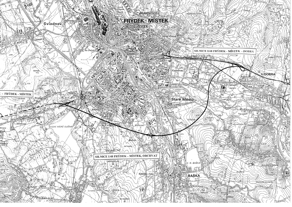

Což ale taky není podle všeho pravda, neboť rampy tam nebyly už 3/2009.Nosorožec píše: ↑26.3.2009 10:03:29 na letáku ŘSD ke stavě FM-obchvat jsem si všiml, že spojení R48/R56 ve směru Ostrava-Příbor a zpět je "s využitím stávajících komunikací" - tozn. že MÚK FM-západ nebude všesměrná, ale jen rozštěpová. To mi připadá jako další nekoncepčnost typu MÚK Hulín (před přidáním ramp). Dálniční tranzit by měl být kompletně oddělen od městského provozu...
Jméno Bárta se tady skloňuje obecně, ale úspory respektive nesmyslná řešení začaly už před ním, na což jsem chtěl upozornit. Nikoliv na konkrétní výrok GŘ ŘSD.mipol píše: ↑25.7.2023 20:25:27 Generální ředitel ŘSD Mátl v reálném čase 10:54 říká: "V rámci úsporných opatření po roce 2010 došlo k vypuštění právě této rampy propojení dálnice D56 a D48 směr Ostrava-Příbor...". Jméno Bárta tam nepadlo.
https://www.ceskatelevize.cz/porady/101 ... 058060724/
Re: [D48] Frýdek-Místek, obchvat
po menším hledání - dle
https://portal.cenia.cz/eiasea/detail/E ... 1X?lang=cs
OV9001X_podklady3.zip\3) D48_ Podklady\RS+HS+HIA+varianty - 4) D48_F-M_nastin hlavnich variant_IS_EIA.docx
to bylo v devadesátých letech navrženo už takto, protože tam počítali navíc MÚK D56 obchvat s původní I/48
tj. otázka je proč tato MÚK vypadla při povolování D56 a nebylo nahrazeno jiným řešením ...
i všechny rampy v MÚK FM východ byly ...
Btw. na východě je v tom plánu plnohodnotná múk, to teď není.
