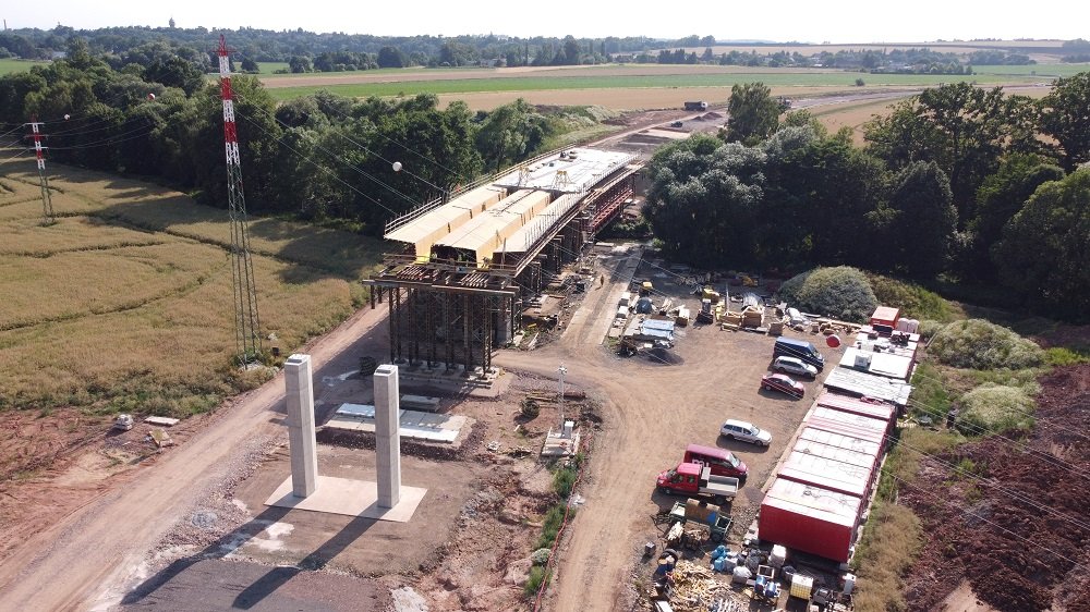

Krása! Mohu se zeptat věci znalých, proč se bude ten kus mostovky u západní opěry dodělávat zvlášť? To se nechávalo místo na vybudování té opěry, aby se neztrácel čas s estakádou?
Re: Jaroměř - obchvat
Těším se na odpověď, neb mám nemlich stejný dotaz !! :D díky
JakubMD
Příspěvky: 598
Příspěvek od JakubMD »
Odhaduji, že harmonogram výstavby. Kritická cesta harmonogramu byl tento most. Opěry jsou zhotoveny na násypovém tělese a to muselo nějakou dobu konsolidovat. Pilíře jsou zhotoveny na "rostlém" terénu a mohlo se začít dřív stavět.
Nosná konstrukce je "přetažena" o 1/4 rozpětí pole za pilíř, kde je nulový moment, tj. ideální místo pro pracovní spáru.
