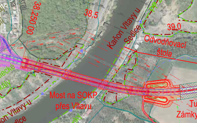

Dle TES 2022/08, podkladu pro EIA, to je už v jedné úrovni.
TES na stránkách ŘSD
https://www.rsd.cz/mapa-staveb#/stavby/ ... =D0&page=0
DO most suchdol.png (645.6 KiB) Zobrazeno 3199 x

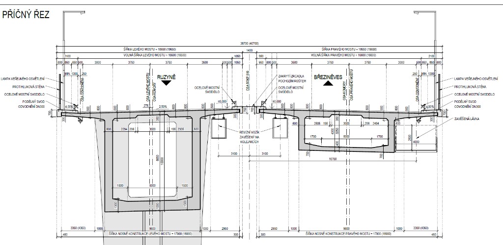

a řez. Lávka je vpravo s výhledem jen na Prahu (ale to by asi mohlo být předmětem té soutěže, ne?!).

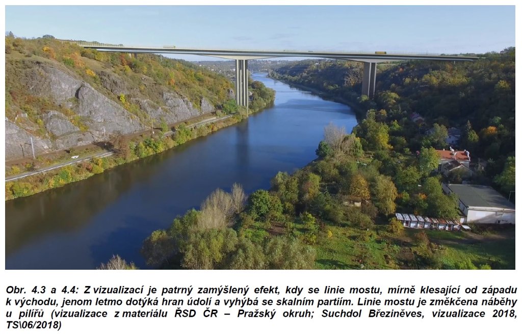

Jinak ještě jsem zabrousil do EIA, zjišťovací řízení 2019, které s odkazem na TES 2018 přidává vizualizaci mostu. V textu se mj. uvádí, že úrovňový most je na požadavek investora. Ani zde není patrová alternativa. Čili s úrovňovým mostem se počítá už dost dlouho...
Most TSE 18-06.jpg (144.14 KiB) Zobrazeno 3142 x
Pozn. Předpokládám, že tento screenshot už někde v historii této diskuze je, nezkoumal jsem to. I kdyby, myslím, že pro osvěžení paměti se hodí to repostovat.

On ten boční profil by takhle vypadal asi lépe než dvoupatrák. Srážkový stín vzal čert. Ale ať vypadá jak chce, hlavně ať už stojí a nevypisuje se za dalších 14 let opět "architektonická soutěž" :roll:

Tak pokud má být most v soutěži pouze úrovňový, pak se toho moc rozdílného s touto vizualizací nevymyslí. Navíc pokud je přání investora mít boční pohled subtilní.

Koukám na tu vizualizaci i situačku a marně hledám místo pro silnici do Roztok, ve které stojí ty západní pilíře mostu :D

Vizualizace klame a místo tam poměrně je. I nyní je od silnice ke břehu asi 10-15 metrů a silnici lze posunout i blíž ke trati.

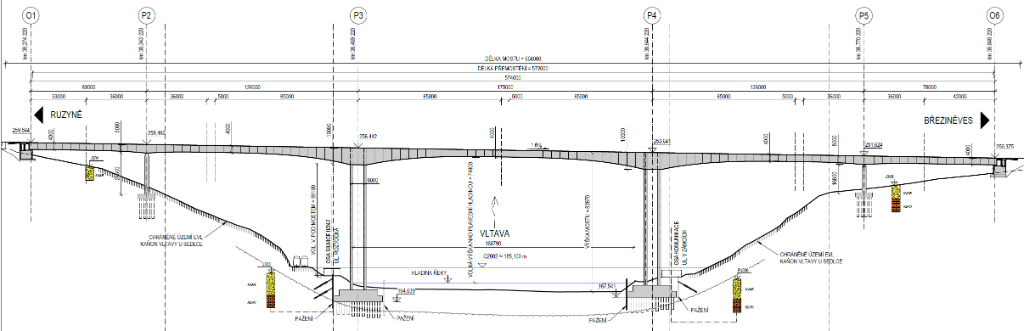

Tak ještě jeden řez.

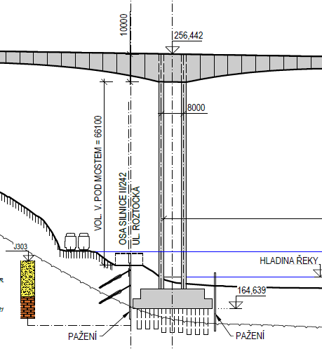

Jinak jsem myslel, že se tvrdilo, že se jim podařilo umístit pilíře tak, že budou mimo ta chráněná území. A teď koukám, že né tak docela (ani v alternativní variantě).
Most TES 2022 PR.png (110.6 KiB) Zobrazeno 2990 x
a detail...
Most TES 2022 PR Roztocka.png (37 KiB) Zobrazeno 2988 x

Jsem rád, že to vyřešili takto. Takhle to vypadá vizuálně o dost lépe, než ten "patrák". Nemluvě o technické komplikovanosti s rozplety na obou stranách mostu.
