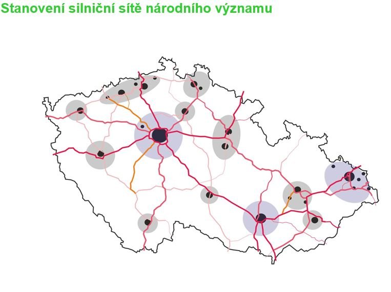

dvs píše: 30.10.2023 16:17:33 SilniceNarodnihoVyznamu_sektStrategie3.png
V prezentacích z konference v Luhačovicích jsem zaznamenal používání mapky tzv. silnic národního významu
Tento obrázek níže z Luhačovické Výzvy mi moc optimismu nedává. Více důležité je to, že kapacitně je ta silnice I/16 mezi MB a Jičínem dostatečná, byť bych si 4-pruh velmi přál. Velmi rád se budu mýlit.
Silniční síť národního významu - L. Sosna.JPG (52.38 KiB) Zobrazeno 4472 x
NullDeVoid
Příspěvky: 699
Re: I/16 Martinovice - Jičín
Příspěvek od NullDeVoid »
Na 16 má být eSko až za Novou Paku. Cokoliv jiného je nepřemýšlení dostatečně dopředu.
Ta mapka ale určitě nemá za úkol ukazovat, které silnice jsou tak důležité a budou se proto rozšiřovat. To by tam jinak nechyběla i silnice do Klatov, Slaný-Mělník, Ostrava-Opava, Cheb-D5 a mnohé další.
