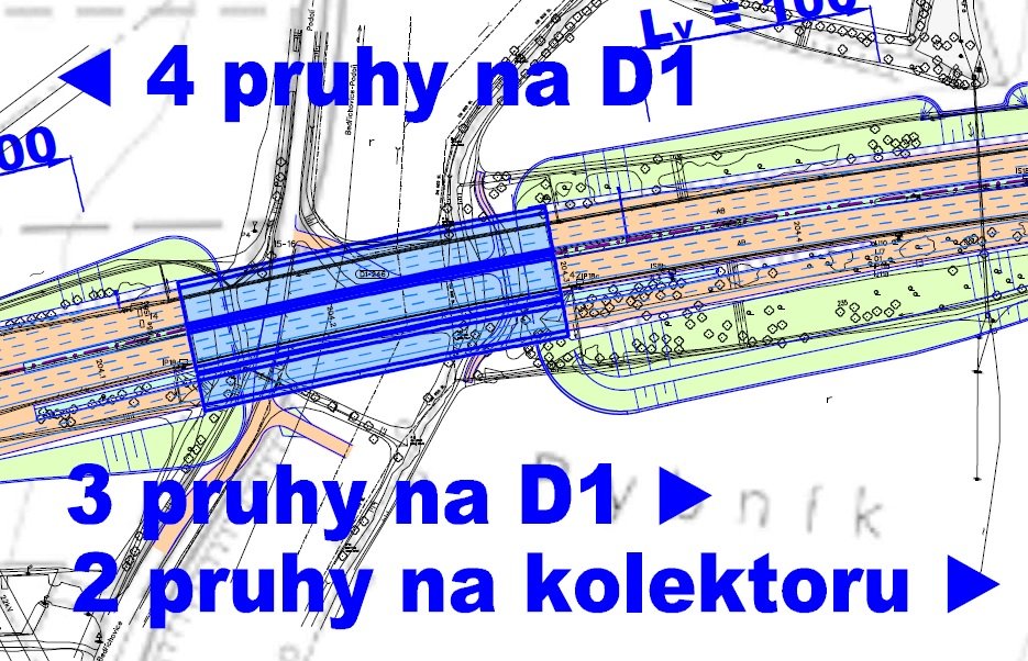

Plánovaná přestavba mostu D1-246 mě zase dokázala dost namíchnout.
Může mi někdo, prosím se vší pokorou, říct, k čemu je dobré 2-pruhové odbočování z dálnice, když druhý pruh je vytvořen až na posledních cca 100 metrech ? Je to k něčemu ? Opravdu, ptám se bez ironie.
Já to v praxi prostě nepochopil, k čemu tento pruh je, stejně se do něj doprava přesouvá buď v konci nebo až za koncem odbočování, někdo dokonce nikdy Tudíž průběžné pruhy opouští všichni už ve vláčku v tom jednom dlouhém odbočovacím pruhu. Typicky rozplet D1 Modletice ve směru na Prahu. Značený odbočovák přes kilometr před křižovatkou, a na posledních 100-150 metrech teprve druhý pruh. K čemu to prosím je ? Když v zahraničí většinou staví několik set metrů dlouhé 2-pruhové odbočováky na velkých křižovatkách, často navíc vzniknou oba pruhy ihned po začátku odbočování. Takhle logicky najede skoro každý hned do pravého. Tak jak to máme my na D1xD55xD49.
Tak přesně to, co u Modletic, plánují při novostavbě mostu D1-246. Ten ve směru na Prahu má nést pouze 4 pruhy.
PROBOHA PROOOČ ??
A aby toho nebylo málo, tak připojení opačným směrem (Olomoucká>Vyškov), už mimo reko mostu, je plánováno rovněž na facku. V letáku píšou o 2-pruhovém připojování .. leda prd. Má to být tak, že pravý pruh se zavírá po nějakých 150 metrech a pak pokračuje sice pěkný, ale spíš bych řekl zbytečný, přídatný pruh délky cca 2,5 km až k následující křižovatce Rohlenka. Nebo prostě 4 průběžné.
Vždyť se nesčetněkrát napsalo, že třeba i takové slučování pruhů u Lipníku n.B. (D1+D35), je tam udělané naprd. A tam je to přesně tak, jak plánují tady. Vždyť toto je naprostý nesmysl to takhle stavět. Proč se takovýto nešvar objevuje v novostavbě, projekt z roku max pár let starého, když víme, že to je naprostý nesmysl, který vytváří kolikrát životu nebezpečné situace ?
TÍM SPÍŠ, když jsou schopni navrhnout i postavit opravdu komfortní připojování jinde. Bohužel ale asi jen na křižovatce připojující horní dolní, třeba tady.
Na dálničních MÚK to neumíme ? Je to normama ? Nebo je to o konkrétních lidech z ŘSD a projekčních kanceláři ?
Pokud je to lidmi, jakto že tohle neřeší normy ? To si to může každý kreslit, jak se mu zachce ? A pokud to normy řeší, jak to, že na dálniční křižovatce to nikdo nikde nenavrhne, ale na 0137 to šlo i na obyč MÚK ? A to jde o projekt hodně starý proti tomuto u Rohlenky.
Díky za odpověď pokud někdo má internější info.
Takže z honosného 2-pruhového připojování zmíněného v letáku, bude naprosté ho*no a to v obou směrech. Místo toho se vyhodí oknem peníze za 2,5 km 4.pruhu. To jako myslí někdo vážně ?
Připojování směr Vyškov by mělo být tuplem pořádně udělané, ideálně pruhy 400+400 metrů dlouhé, když předtím jedeme skoro kilometr pořád ve dvou pruzích vedle dálnice. Čili doprava se rozjede a rozmělní, ale chvíli na to se začne vše sáčkovat do přecpaného štrůdlu, protože připojování je prakticky jedním pruhem.

Re: [D1] Kývalka – Holubice, rozšíření na šestipruh
Moje zkušenost zase je, že i když ten pruh má 2Km tak se lidi připojí hned
Tedy za mě co nejdelší rozjezd bez možnosti připojit / odpojit a potom klidně kratší.
Prvně dlouhý rozjezd a až pak samotné připojení, to jednoznačně preferuju taky. Ale tady jde o něco jiného. Tady ti zavírají pravý pruh. A značky o sloučení pruhů už budou ještě dříve, min. 200 m předem a možná ještě další ještě dříve. Takže realita může vypadat klidně tak, že to z velké části pojede už vše nasáčkované v levém a nebude se připojovat vlastně vůbec nic, protože ten pruh se stane průběžným.
Takhle by to možná bylo i bezpečnější - sloučit to prvně a vytvořit nový pruh a nebude se připojovat nic. Jenže to nebude kapacitní, tento rozplet si rozhodně zaslouží 2-pruhové připojení i odbočení. Největší paskvil, něco mezi, je přesně to co navrhují tady.
Já u Lipníku nejednou zažil, že prostě jedu po D35 v levém, a kamion mi to tam klidně poslal do levého úplně zbytečně, protože prostě vidí značku o slučování pruhů. Přitom mohl vpohodě jet dalších 200 metrů a já si vklidu projel vedle něj. Jednou jsem tam dokonce zažil tak prekérní situaci, že jsem byl smířen s tím, že se stane škaredá nehoda, naštěstí nešlo o mě, ale o auto přede mnou. A vzniká to tam vše jen proto, že to připojování není jako na D1xD55xD49 ve směru na Brno. A mimochodem, na té dálnici v těchto místech jsem byl v životě dohromady třeba 8 krát, do 10, a 4 krát si tohle pamatuju. To prostě není náhoda nebo pochybení jedince.
Ti projektanti si vůbec neuvědomují, že to, co nakreslili, má těžký nedostatek. Já skoro začínám pochybovat, jestli vůbec ti lidé znají reálný provoz. A to se sám rozhodně nepovažuju za ostříleného dálničáře.
Stačí jenom občas jet i po zahraničních dálnicích. Tohle není věc typu dodatková značka se znakem benzinky, tedy detail a ve věci komfortu. Tohle je praktická věc mající obrovský vliv na bezpečnost provozu. A oni tady plánují tohle, co je 30 let přežité.
