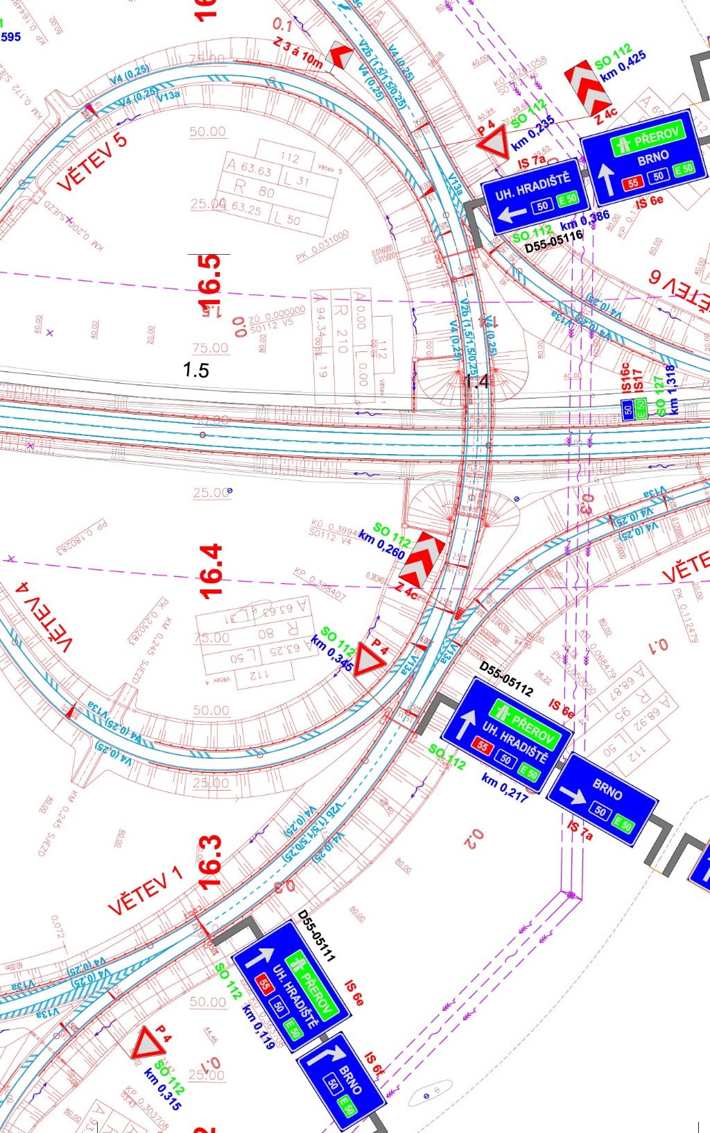

Říkal jsem si, jak je vlastně navržené vedení jízdních pruhů na MUK Staré město - jih. V dokumentaci se mi podařilo najít tenhle obrázek. Nevím, jestli je to relevantní, moc se v té záplavě souborů neorientuju, ale pokud to bude opravdu takhle, tak mi to přijde teda mírně řečeno "nešťastné". Pokud se na to koukám správně, tak v místě, označeném modrou šipkou, budou úplně všichni co na most vjedou chtít změnit jízdní pruh. Sjíždějící z D55 na I/50 směr Uherský Brod budou muset všichni přejíždět zprava doleva, zatímco najíždějící z I/50 od Uherského Brodu na D55 směr Bzenec budou všichni přejíždět zleva doprava. Docela hardcore, na tak krátkém úseku... :shock:
Oproti tomu je v MUK druhý docela zajímavý místo, takový extrém opačným směrem, označený žlutou šipkou, kde podle mě změna
jízdního pruhu nedává smysl naopak vůbec pro nikoho... :D

Re: [D55] 5507 Babice - Staré Město
Větve 4 a 5 jsou rampy pro otáčení údržby, ne? :D :D :D

Stanley píše: 13.3.2024 11:58:17 Říkal jsem si, jak je vlastně navržené vedení jízdních pruhů na MUK Staré město - jih. V dokumentaci se mi podařilo najít tenhle obrázek. Nevím, jestli je to relevantní, moc se v té záplavě souborů neorientuju, ale pokud to bude opravdu takhle, tak mi to přijde teda mírně řečeno "nešťastné". Pokud se na to koukám správně, tak v místě, označeném modrou šipkou, budou úplně všichni co na most vjedou chtít změnit jízdní pruh. Sjíždějící z D55 na I/50 směr Uherský Brod budou muset všichni přejíždět zprava doleva zatímco najíždějící z I/50 od Uherského Brodu na D55 směr Bzenec budou všichni přejíždět zleva doprava. Docela hardcore, na tak krátkém úseku... :shock:
Ano, v místě modré šipky budou muset změnit jízdní pruh jinak se dostanou tam odkud přijeli, případně se zacyklí :-D
jediné využití bude, když se někdo od Brna bude chtít vrátit na Brno
ono celkově, ta křižovatka má jedinou výhodu - pokud někdo bude chtít kroužit (třeba z důvodu, že přejede správný sjezd/nájezd) tak to na ni bez větších obtíží bude možné

Varsamec píše: 13.3.2024 12:34:13 dopravní-znaceni.jpg
Díky za obrázek! To směrování na D55 Přerov na větvi 1 je teda dost "užitečný"... Že tam radši nedají Uh. Brod.. :roll:

Stanley píše: 13.3.2024 14:05:45 To směrování na D55 Přerov na větvi 1 je teda dost "užitečný"... Že tam radši nedají Uh. Brod.. :roll:
ta cedule dává smysl, protože jinudy na D55 ve směru Přerov najet nepůjde a vzhledem ke komplikaci křižovatky je nutné tam mít ukazatele
