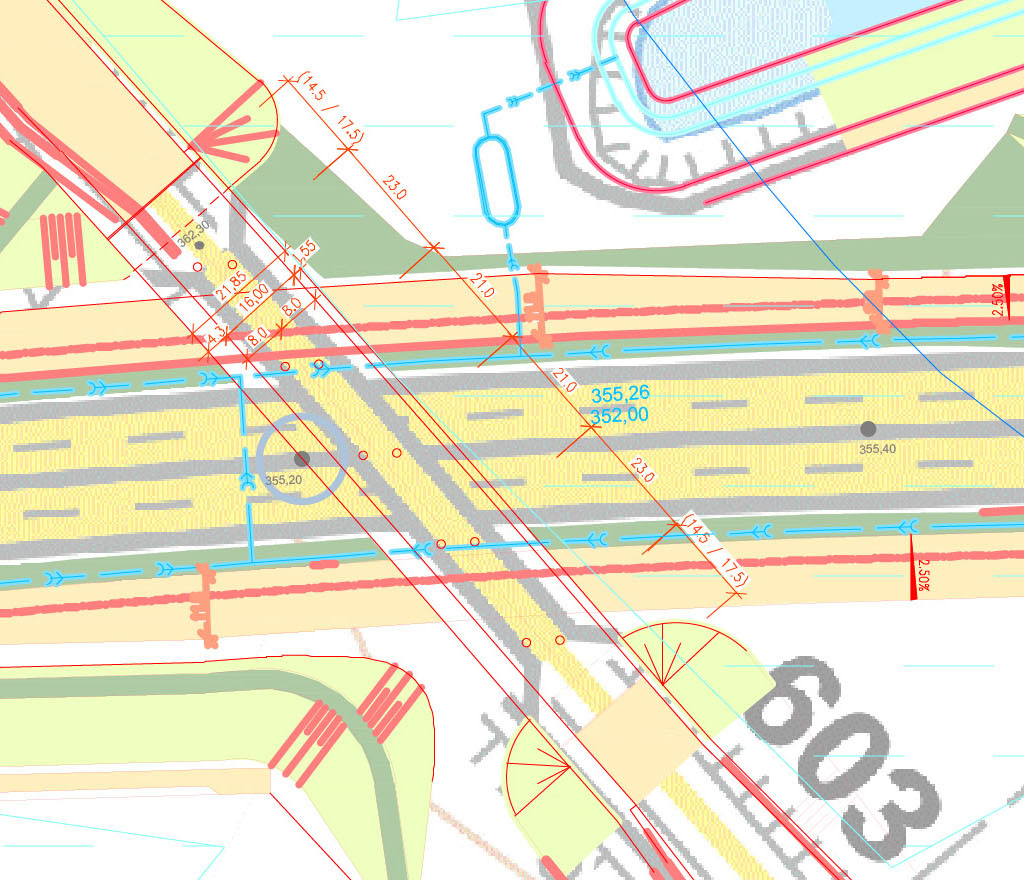

Bude se ten Jesenický most přes D0 (exit 82) bourat a následně stavět širší? Podle výkresu bych skoro řekl, že jo - na šířku 21,85 m, aby se tam vešla cyklostezka a 2+2. Popravdě by to docela pomohlo v kombinaci s těmi bypassy. V současnosti ty 2 kruháky a 1+1 mezi nimi ve špičce dost nestíhají a odbočovák stojí až na okruh.
kuzzzma
Příspěvky: 180
Registrován: 18.4.2009 16:55:14
Re: [D0] 513 Jesenice – Lahovice
Příspěvek od kuzzzma »
Ano most se bude bourat navíc nový návrh uvažuje přemostění mezi kruháči 2+2 :jidlo:
