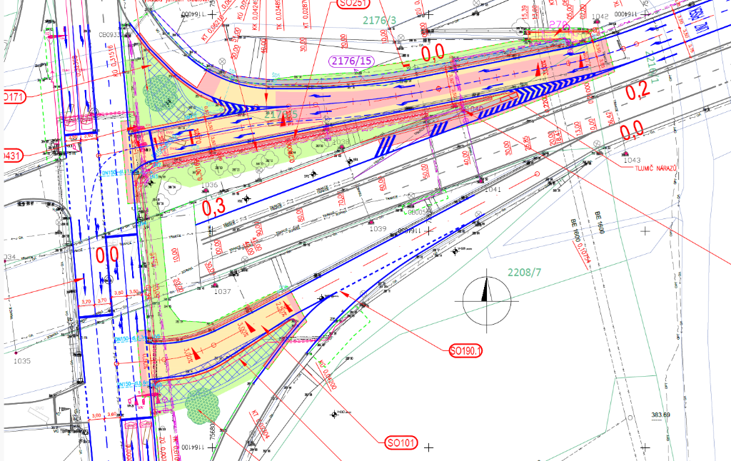

Viděl jsem nějakou podrobnější vizualizaci přímo s pruhama akorát už nevím kde přesně. Mám pocit, že to byla nějaká tiskovka ŘSD. Tam byly namalované nově dva pruhy na rampě nahoru na strakonickou. Na odbočení ale zůstává bohužel stále jen jeden pruh, víc místa tam není. Asi to úplně nepomůže samotnému odbočení, ale mělo by to pomoct v místě kde se sjíždí levé odbočení od Písku s pravým odbočením od dlouhé louky.
Tom od Budějc
Příspěvky: 263
Bydliště: u Českých Budějovic
Re: Městský okruh České Budějovice
Příspěvek od Tom od Budějc »
Zrovna jsme to tu řešili s kolegou v práci, že se to dá těžko dohledat. Ale dal si tu práci :ok:
https://tenderarena.cz/dodavatel/seznam ... zka/689628
skuby
Příspěvky: 219
Bydliště: Budějce
Příspěvek od skuby »
Dík za odkaz, udělal jsem výřez situace úprav Diamantu.
Ten nájezd zůstává pořád jeden pruh, jen širší. Jediná změna je, že kamiony nebudou brousit krajnice. Případné větší kolony od Písku => D3 úprava teda vůbec řešit nebude.
Sjezd bude dvoupruhový, oukej. Že ale budoucí provoz Strakonická => D4 překoná stávající Strakonická => Levobřežka, to přesvědčenej nejsem. Leda díky dvojpruhovýmu odbočení budou moct zkrátit interval.
On je ten Diamant navrženej od začátku úplně naho... ehm špatně, takže tyhle kosmetiky to nezachrání. Po otevření Severní spojky ale dost pozbude na významu, tak s ním tady asi dokážeme žít.
