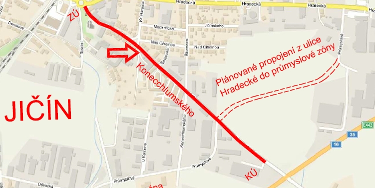

Jirka95 píše:leda by dostavěli Průmyslovou ulici podle ÚP od Agropodniku k Hydře.
Nevím, jak to má být řešeno přes koleje, ale pro úsek Konecchlumského - Hradecká má město snad všechny pozemky koupené. Si myslím, že to by za křižovatku u Moravčic byla dostatečná náhrada.
Re: I/16 Jičín - Trutnov
Přesně tak. Křižovatka Moravčice není potřeba. Z "moravčické" silnice se dá projet k MÚK Popovice a na opačnou stranu je přes průmyslovou zónu plánována dostavba silnice k MÚK Robousy. Takže podnikatelé z Konecchlumské ulice si nemohou stěžovat, že nebudou mít možnost najet na obchvat.
Ještě doplním, že město má letos dělat generální rekonstrukci Konechlumského ulice, která se určitě neobejde bez uzavírek. Takže se ukáže, že to půjde ;)
Navíc ten projekt počítá i s tou zmiňovanou propojkou, pro kterou připraví křižovatku. Na propojku se dá najít smlouva na projekt a město si v roce 2019 zadalo i studii podjezdu moravčické silnice. Možná i proto ta rekonstrukce Konecchlumského končí před obchvatem právě tam, kde končí...

Majkii píše: 18.1.2022 21:43:58 Ještě doplním, že město má letos dělat generální rekonstrukci Konechlumského ulice, která se určitě neobejde bez uzavírek. Takže se ukáže, že to půjde ;)
Bych jenom doplnil, že město má propojku vysoutěženu.
