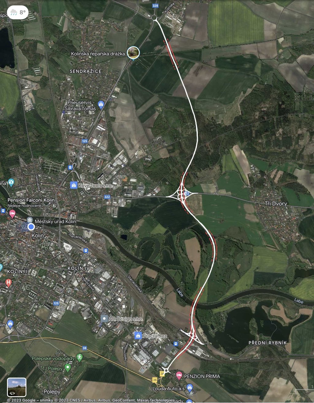

Podklad pro studii východního obchvatu Kolína. Zatím zakreslena čtyřlístková MÚK s II/322, což ve srovnání s mnohem frekventovanějšími komunikacemi vypadá poněkud naddimenzovaně.
Zakázka na studii proveditelnosti běží do 2. 2. 2024.

Mapa ze zadávací dokumentace
https://zakazky.mukolin.cz/contract_display_1110.html
Podklad z Google Map tedy působí lehce neprofesionálně.

Re: II/125 východní obchvat Kolína
Na silnice II. třídy dost luxusní. Hlavně ten čtyřlístek u Tří Dvorů.
Příspěvky: 10434
To teda .. to by mě zajímalo, jestli to není náhodou chyba. :D
JakubMD
Příspěvky: 598
Příspěvek od JakubMD »
Doufejme, že je, OK bude dostačující. Zajímavé je vedení trasy v blízkosti PP Kolínské tůně. Každopádně stavba velice přínosná, avšak most přes Labe a železniční trať ji velmi prodraží.
Že by další přivaděč D11-> Kolín :) .
jazr
Příspěvky: 74
Registrován: 17.10.2023 8:55:58
Bydliště: Plzeňský kraj
Příspěvek od jazr »
Tipuji, že tam nakonec bude OK. Nejsme Španělsko, abychom stavěli MÚK i na okreskách (bohužel i bohudík).
kollma
Příspěvky: 263
Příspěvek od kollma »
No já jsem ve Španělsku neviděl nikdy MÚK na okresce (ty jsou značeny dvěma písmeny a třemi číslicemi) a to jsem se tam najezdil dost. Občas mají MÚK na státních silnicích I. třídy (označení N-xxx), ale i tak jsou tam mnohem častější kruháče a to i třeba na vícepruhových silnicích. Hodně věcí je ve Španělsku lepší, ale provedení křižovatek na menších silnicích to vážně není.
Každopádně u Kolína je MÚK nesmyslná v tomhle případě, kdy tam stejnak už kruháče mají být o pár kilometrů dál.
Klasická múk by možná dávala smysl (myslím jednovětvou nebo osmičku) ale čtyřlístek mi přijde jako absolutní přepal.
xhj
Příspěvky: 198
Příspěvek od xhj »
MÚK mně připadá nadbytečná, stačí kruháč. Jinak se mně ten obchvat líbí protože jezdíme do Havlíčkovy ulice. Ale bohužel platí pro mě slova z reklamy. To už vy tady maminko nebudete.
Příspěvky: 12224
Plán je to pěkný, ale určitě bude mít vývoj a některé křižovatky budou nahrazeny jiným typem. Tak to bývá vždy.
Ale je to potřebná stavba.
Při pohledu do mapy by fakt mělo smysl tenhle záměr dotáhnout do konce navazující přeložkou I/32 včetně obchvatu Velkého Oseka, jak bylo navrženo ve vlákně k rozšíření D11.
Příspěvky: 10434
Bylo by to super. A doprava směřující z I/38 na I/32 by se kompletně vyhla dálnici.
S 322 také za mě klidně kruháč, to bude totiž křižovatka, kam kruháče právě patří. A pokud něco lepšího, tak normální MÚK deltu nebo osmičku, popř. jednovětvovou MÚK. Tady ale rozhodně ne průsečnou křižovatku.
Příspěvky: 6062
takhle s MUK by to jako přivaděč od D11 dávalo smysl
stávající silnice jde přes obce a má li se jednou odsunout i obchvat Poděbrad - na skoro stejný exit, tak by to dávalo smysl
ale v reálu vidím, že se tam v rámci úspor nasekají kruháče, pak se z toho udělá přeložka I. a nakonec ty kruháče přestaví na MUK
přeci ty stavební firmy nepůjdou za 10-15 let s prosíkem a nebo na buben
"my jim tu práci prostě připravíme již dnes "
