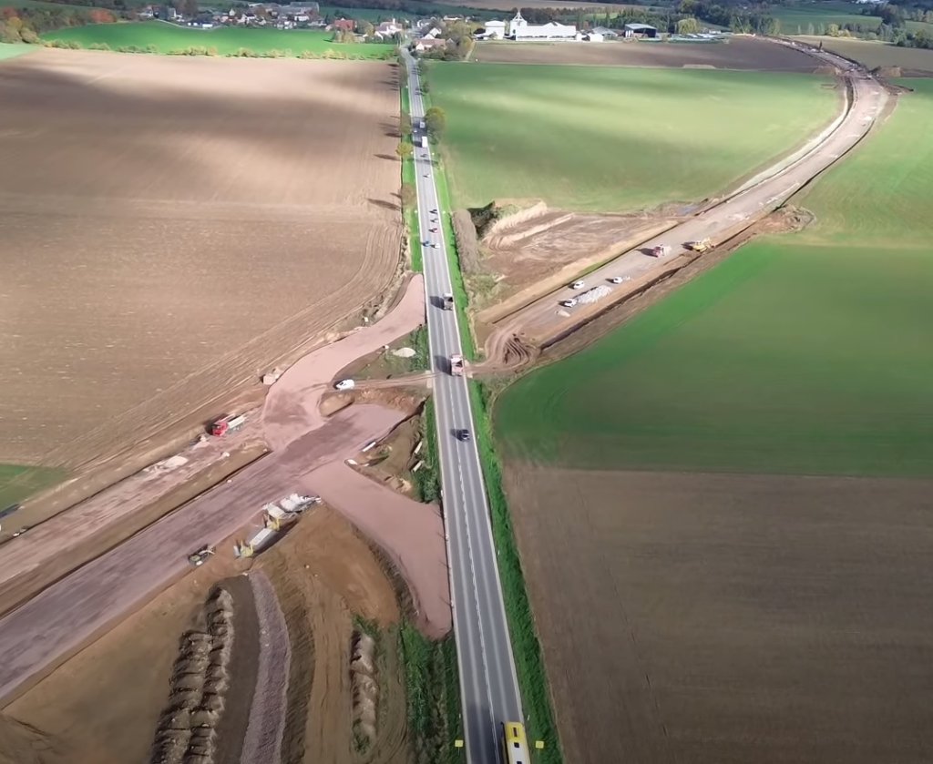

Rozumím tomu správně, že dočasná přeložka pro zachování provozu kvůli protnutí stávající I/33 novou trasou je ta housenka, která pojede přes již položený nový asfalt nové přeložky a po vpuštění provozu na novou přeložku dojde k jejímu odstranění?

Ano, je to vlevo.

Díky. To bude chtít docela dobrou koordinaci při otevírání :D

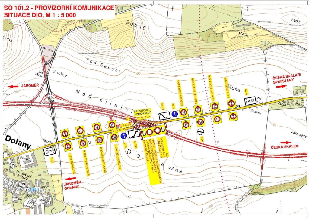

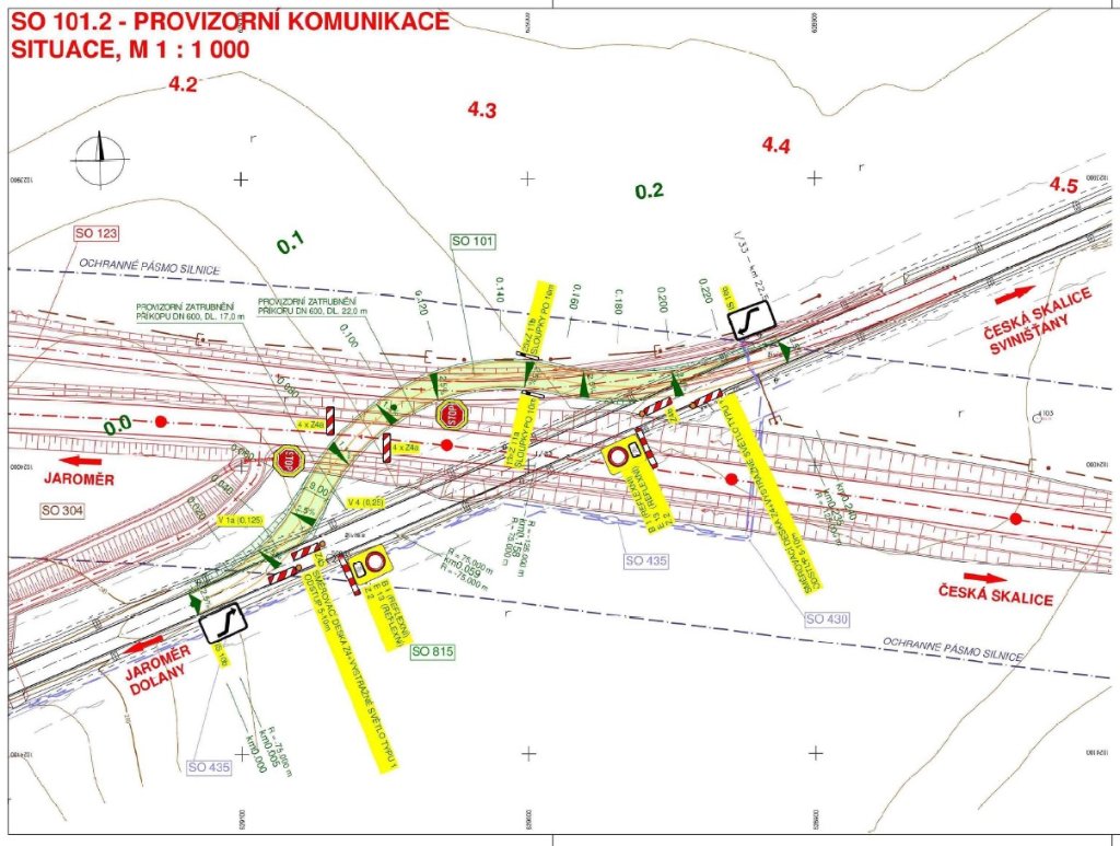

Úplná uzavírka silnice I/33, dle situace v příloze, z důvodu realizace stavby „I/33 Jaroměř – obchvat“, která kříží trasu stávající silnice I/33.
Termín úplné uzavírky: 01.03.2024 – 30.09.2024
Objízdná trasa: Provoz bude převeden na provizorní komunikaci SO 101.2, která je vybudována severně od stávající silnice I/33. Provoz po provizorní komunikaci bude obousměrný.

Na tom druhém schématu zvu2 mě hned zarazila značka IS 10b ve směru od Náchoda. Doufám, že pracovníci budou inteligentní a nenainstalují tam tabuli přesně podle plánku :-) Nebo, že by to opravdu bylo správně a auta nejprve musí vybočit doleva a pak teprve doprava na objížďku?

Mě tam zaráží i další věci, třeba nesprávně použité C3a a C3b nebo 30ky.natvrdo mimo obec na dvoupruhovém provizoriu, naprosto zbytečná buzerace.

Nojo, těch přikázaných směrů jsem si ani nevšiml :-(. Tohle je jen provizorium, ale kolikrát mě zaráží, že C3a+b se na nové komunikaci nainstaluje, jako by se nechumelilo.
Ono tu třicítku nikdo dodržovat nebude, stejně jako dnes tam nikdo neřeší padesátku. Předpokládám, že třicítka je tam kvůli výjezdu ze staveniště a malému poloměru oblouku, po kterém pojede jeden kamion za druhým.

Mě tam zaujaly příčné sklony té provizorní komunikace...
