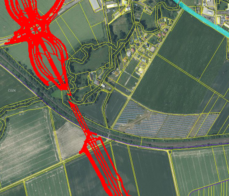

Re: I/11 Komárov - jižní obchvat a Nové Sedlice- severní obchvat
paja píše: 3.4.2024 9:59:12 dle nového letáku bylo na J obchvat Komárova podáno odvolání proti ÚR :-(
Ano, k náhledu zde: https://www.msk.cz/urad/uredni_deska/de ... 7UTLT3%230

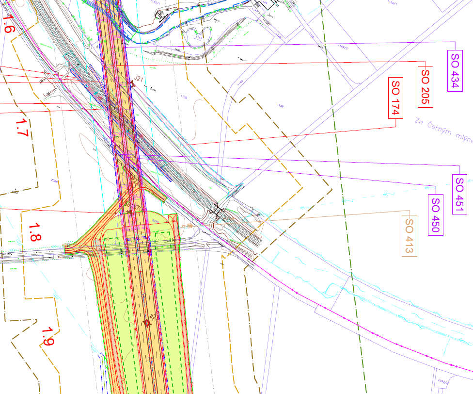

Okraj stavby je cca 50m daleko, ale těsně u FVE je SO 174 - Provizorní komunikace pro přístup na staveniště.
Tak uvidíme, jestli veřejně prospěšná stavba má přednost před podmínkami ochrany FVE.
