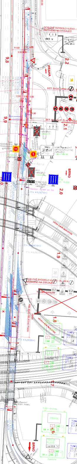

Vždyť je to celé totální úlet :D naprosto zbytečná benzínka, která je zároveň hojně používaná k parkování aut zaměstnanců CTParku, který je primárně napojen od Nupak, naštěstí bez vzájemného propojení s bezinkou. Ideálně samozřejmě benzínku úplně zrušit, protáhnout kolektor a na úkor části plochy benzínky rozšířit přilehlý areál CTP. Toto nemá na dálnici co dělat...
Jo a mimochodem, počítá se výhledově s obnovením 3 průběžných pruhů ve směru na Prahu v případě protažení kolektoru? Rozplet na D1 a D0 koukám že je zřejmě šířkově připraven na 3+2, jen by to rozšíření chtělo poněkud prodloužit, myslím že by situace byla ještě horší než je dnes na tom pseudo-dvoupruhovém odbočení z 3 na 2+2...

Toto hlavne nema co delat uprostred krizovatky dvou dalnic. Tam pomalu pri tankovani u prvniho stojanu precuhuje kamion do kolektrou. Navic ten vjezd je tam rovne, pokud to neprojde upravou. Tak snad to tam nekdo spektakularne nerozstreli.
PetrN píše: 11.6.2024 21:51:27 Vždyť je to celé totální úlet :D naprosto zbytečná benzínka, která je zároveň hojně používaná k parkování aut zaměstnanců CTParku, který je primárně napojen od Nupak, naštěstí bez vzájemného propojení s bezinkou. Ideálně samozřejmě benzínku úplně zrušit, protáhnout kolektor a na úkor části plochy benzínky rozšířit přilehlý areál CTP. Toto nemá na dálnici co dělat...
S obnovením tří pruhů se nepočítá. Nicméně ke změně dojde, má dojít k propojení kolektoru a hlavní trasy pro směr Říčany->Praha ještě před připojením větve od 511ky směr centrum a od tohoto místa budou 3 pruhy. Pak se protáhne na kolektoru jeden pruh kolem pumpy (511->Praha) za podmínky, že dojde k odstranění jednoho krajního stojanu včetně části zastřešení. A na konci se tento pruh i pruh od pumpy připojí k třípruhovému pásu dálnice.

A to zachování odbočení z kolektoru na pumpu je opravdu nutné ? Vždyť je to i černý sjezd, proč se to jednoduše nezakáže ?
Nicméně to řešení kvituju, určitě to bude lepší než dnešní stav. Proti ideálnímu řešení to bude samozřejmě vzdálené na 100 honů. Ten průplet mezi 511-centrum a Říčany-pumpa bude brutus.
To odbočení na pumpu není černý sjezd. Pumpa tam historicky byla řádně povolená a její odříznutí od dálnice by muselo být spojeno s tučnou kompenzací. Takže pro stát je výhodnější tam pumpu ponechat.

K tomu propojení dojde až kousek před připojením 511, tj. svede se na D1 jak z MUK Říčany tak i od D0 512? Tím pádem pak do toho krátkého průpletu s 511 pojedou jen těch pár aut na benzínku? Bylo by hezké Říčany a D0 512 stáhnout na D1 bez možnosti jet dál kolektorem, tím pádem by se průplet zrušil a byla by možnost odbočení na benzínku jen od 511, ale hádám že toto by se rovněž neobešlo bez tučných kompenzací :D

Na druhou stranu .. prostě vznikne dosti krátký průplet a ještě jde navíc o odpočívku, kterou dálnice opravdu postrádat může. Ale je mi jasné, že by to mohli být bratránci 2.0.
PetrN: já si to tedy představil tak, že současný připojovák z 512 bude vlastně nově odbočovací pruh na odpočívku. Na jeho konci ten levý pruh právě přejde na hlavní trasu. Takže tam bude probíhat “výměna” od Říčan a z 512 na hlavní trasu + na odpočívku. Pak se přidává pruh z 511 a bude průplet odpočívka + kolektor podél odpočívky a za odpočívkou se připojí odpočívka a již stojícím připojovákem se to vše “dopřipojí”. :) Velká výhoda je v tom, že v tom nejhorším průpletu už vůbec nebudou auta od Říčan (a z 512) jedoucí na hlavní trasu.

Arame, oba jsme to mysleli úplně stejně. Já jen přidal hypotetickou možnost že by se relace od 512 a Říčan (a vlastně i od Brna) k benzínce úplně zařízla (natvrdo by se kolektor připojil do hlavní trasy) a benzínka by zůstala napojená jen od 511 a tím pádem by tam nebyl ten krátký průplet ale jen odbočovák defakto jak nyní, ale to je to co by samozřejmě neprošlo :D
Pro upřesnění výřez z dokumentace:

Přehledné, díky, mapmane.
