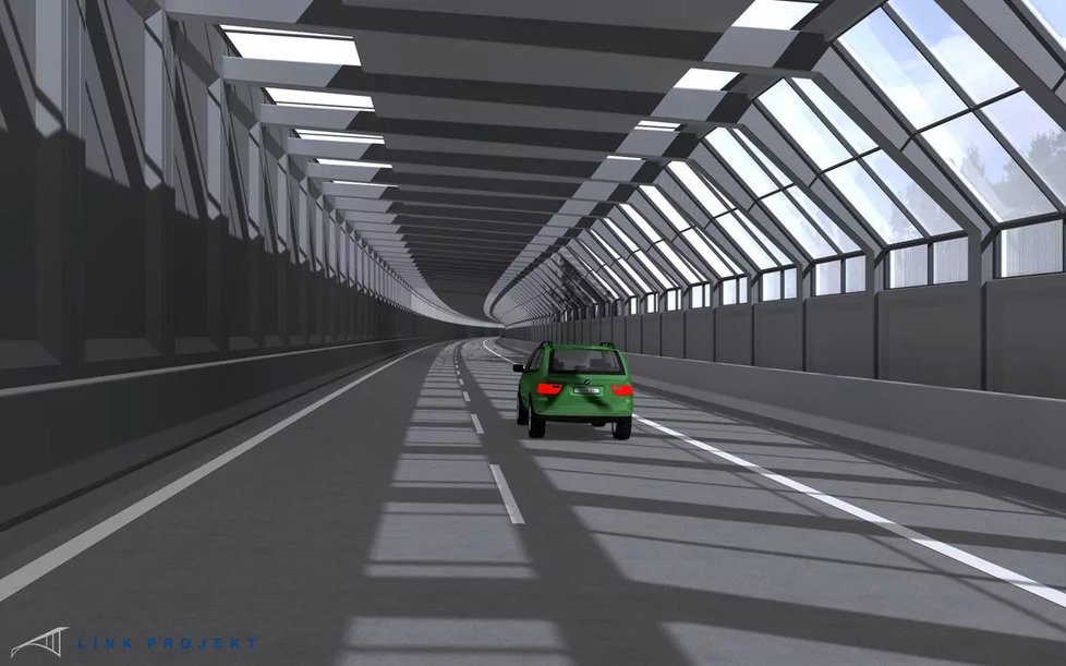

Jsem zvědav, jak bude ta galerie vypadat tak po 10 letech... :?

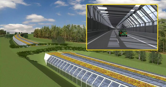

Věděl byste někdo, jestli se třeba zvažoval val po obou stranách s gabiony na straně k vozovce kvůli menšímu záboru? Ne že bych byl fanda gabionů, ale 12 kilometrů skleněného tunelu...? :crazy:

Já bych postavil zařízlou silnici, zakrytou z vrchu a otevřenou galerii z jedné strany. Takový hloubený tunel ale bez větrání a z jednoho boku otevřený. Plus ze tři velké ekodukty a fertig.

Jeden by řekl, že sklěněná stěna přivodí ptákům spíš smrt, ale asi tam bude odrazující nálepky "pozor, sklo!" lepit osobně princ Miroslav... Aschaffenburg hadr... :crazy: :crazy: :crazy:

Aspoň jedna dobrá zpráva k téhle hrůze - navrhuje se to na 130 km/h i v galerii.

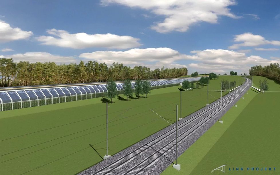

Já když to vidím (a ty obrázky už jsou na netu dlouho), tak to je "znetvoření" té krajiny. Jakási skleněná kisňa. (krabice)

Jo, a ještě víc to razí na tom pohledu, kdy je hned vedle žel. trať bez jakékoliv ochrany.....

Jaká tam bude ventilace, aby z toho nebyl skleník?

Ta vizualizace je stará a neplatná. Aktuálně to vypadá v návrhu tak, že po stranách mají být mezi sloupy galerie protidešťové žaluzie z polykarbonátu doplněné ocelovou síti s oky 1,5 cm a na stropě budou v prefabrikovaných panelech světlíky s ocelovou sítí. Galerie bude mít dvě výšková provedení, jedno vyšší v blízkosti křižovatek (kvůli osazení portálů orientačního dopravního značení) a druhé nižší v ostatních úsecích. Do jedné půlky galerie bude možné při uzavírkách vecpat provoz v režimu 2+2 pruhy jako při modernizaci D1.

Takže bude v galerii šířka vozovky 11,50m odpovídající kategorii D27,5 namísto 10,75m běžných pro kategorii D26,0, která je v daném úseku navrhovaná? D26,0 totiž rozhodně nepřevede zúžené 2+2 na jedné polovině
Re: [D55] 5510 - 5511 Bzenec – Rohatec (průchod ptačí oblastí)
Ano, je to tak.
