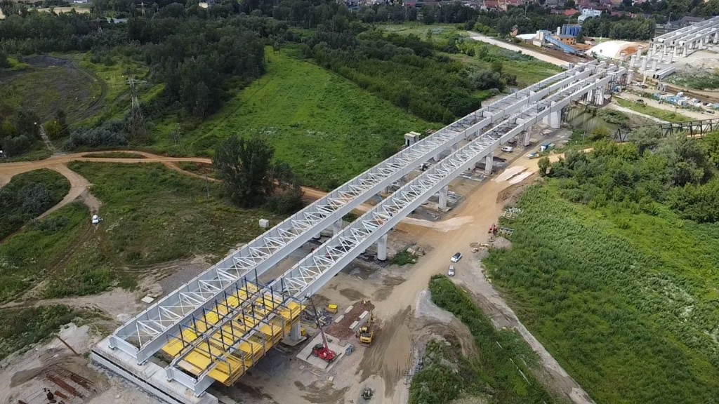

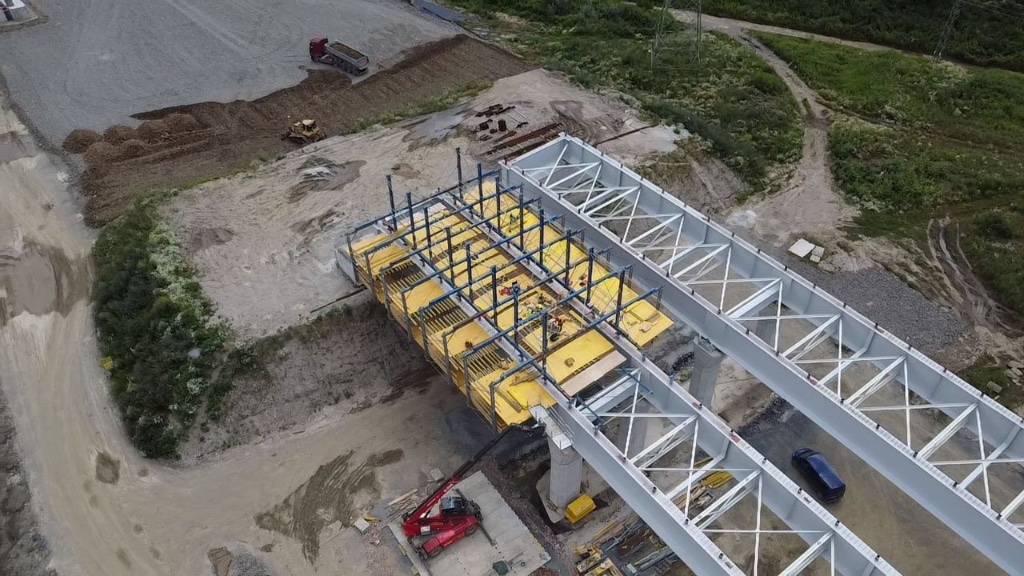

SO 209 Opora1- nasazení 1. Betonovaciho voziku.
Celkem budou na každém mostě 2 jedouci zasebou. 1. Vozik betonuje vždy v poli a druhy nad podporou. Je to z dúvodu zamezení vzniku trhlin.
Předpoklad je že do Vanoc budeme někde nad Bečvou.
Video z dronu dodam v nejbližší době.

Vidím správně betonovací vozík od Doky?

Lenny píše: 4.7.2024 20:32:52 Vidím správně betonovací vozík od Doky?
Ano ano vsechny 4 jsou Doka

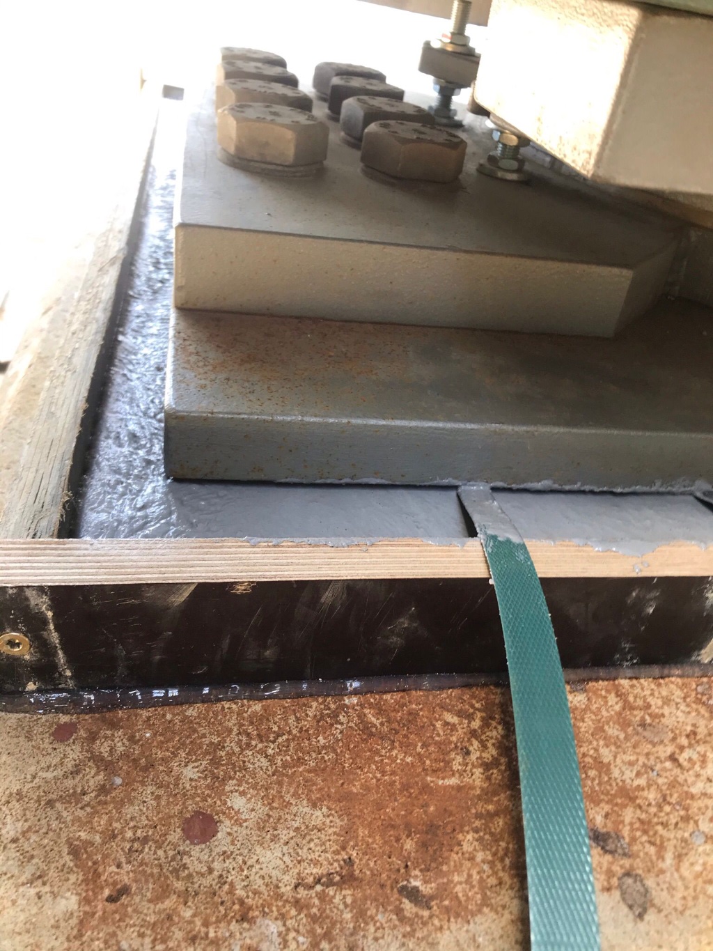

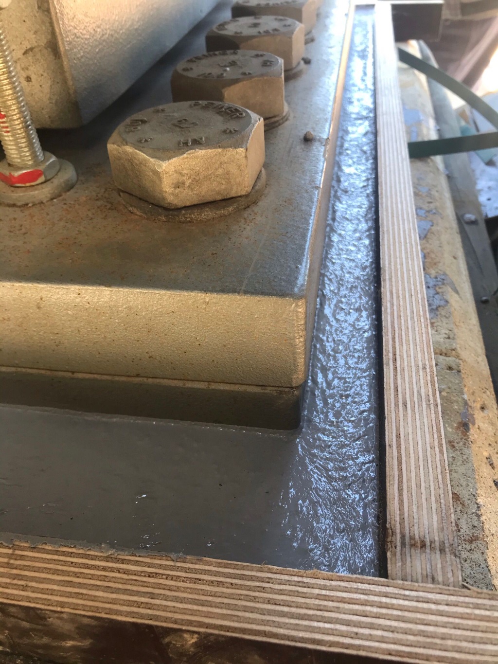

hadrak99 píše: 21.6.2024 19:27:26 Jen bych se zeptal, co přesně znamená to "podlévání ložisek"? A co je to NOK?
Podlevvani ložisek je moment kdy jsou loziska mostu pevně spojena s piliřem.
Podléva se specialni epoxidovou maltou.
Foto z podlevani par let zpět na jinem mostu ale princip totožny.

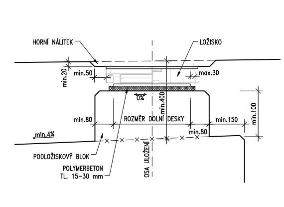

Pánové, šlo by trochu vysvětlit důvod, způsob a postup toho podlévání. Předpokládám, že potěšíte nejenom mě ... díky

kot píše: 4.7.2024 23:38:40 Pánové, šlo by trochu vysvětlit důvod, způsob a postup toho podlévání. Předpokládám, že potěšíte nejenom mě ... díky
Podlití ložisek se dělá z několika důvodů. Jedním z nich je dokonalý přenos zatížení z nosné konstrukce do spodní stavby. Další pak zajištění ochranu pro omezení vlivu bludných proudů. Ložiska jsou mírně vyvýšena, nedrží se u nich voda atd.
Ložiska se usadí na stavěcí šrouby a následně podlijí, tím se zajistí dokonalé spolupůsobení. Podlití se provadí z polymerbetonu, který zajistí ochranu pro omezení vlivu bludných proudů, odizolování nosné konstrukce od spodní stavby. Viz obr.

Jakube díky za výkres + vysvětlení :P

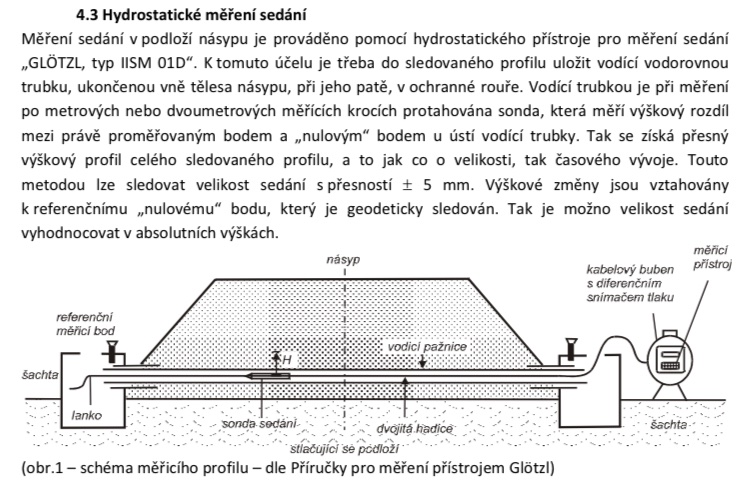

A dokázal by mi někdo vysvětlit, proč se hlína hromadí na náspu a pak se bagruje a zase odváží pryč? Třeba za Přerovem směr Říkovice vlevo? Nejprve se hlína navezla do obrovské výše skoro až padala na silnici a nyní ji zase odváží? Z pohledu nezasvěceného mi to připadá jako mrhání časem i prostředky? Ale třeba se mýlím, je to v tom nějaký "vyšší princip"?

Tipoval bych to na konsolidační násep, aby se slehlo podloží.

NIGKDO píše: 9.7.2024 15:10:19 Tipoval bych to na konsolidační násep, aby se slehlo podloží.
Tak tak, tíha te hromady spolu s casem jsou nejlepsimi nastroji jak dosahnout dostatecne konsolidace prechodove oblasti.
Na obrazku je zpusob mereni, jakmile sedani je ukonce muze se zacit odtezovat.

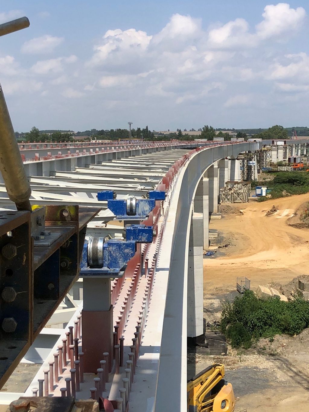

Pohled z voziku směr Ostrava
