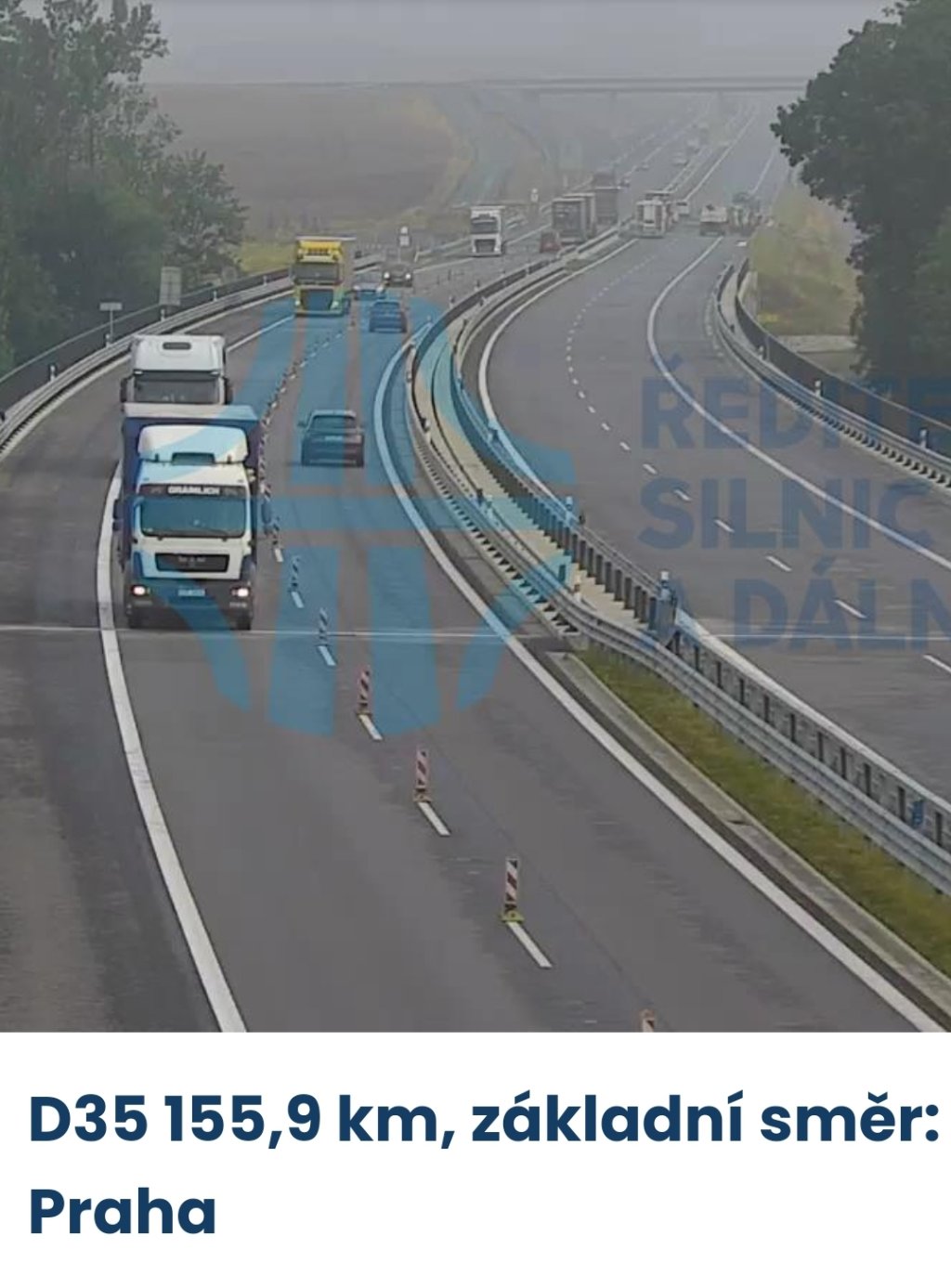

Oprava 155-156,5 km na základě reklamace.
https://kraje.rsd.cz/pardubicky/na-d35- ... im-provozu
A budou se dělat oba mosty komplet, nebo jen nějaké lokální záplaty?
horcza píše: 20.5.2024 7:14:51 Oprava 155-156,5 km na základě reklamace.
Tak podle dálniční kamery jde asi o opravu toho hupu za mostem přes vodoteč směr Praha.
Oprava D35.jpg (141.08 KiB) Zobrazeno 4092 x
