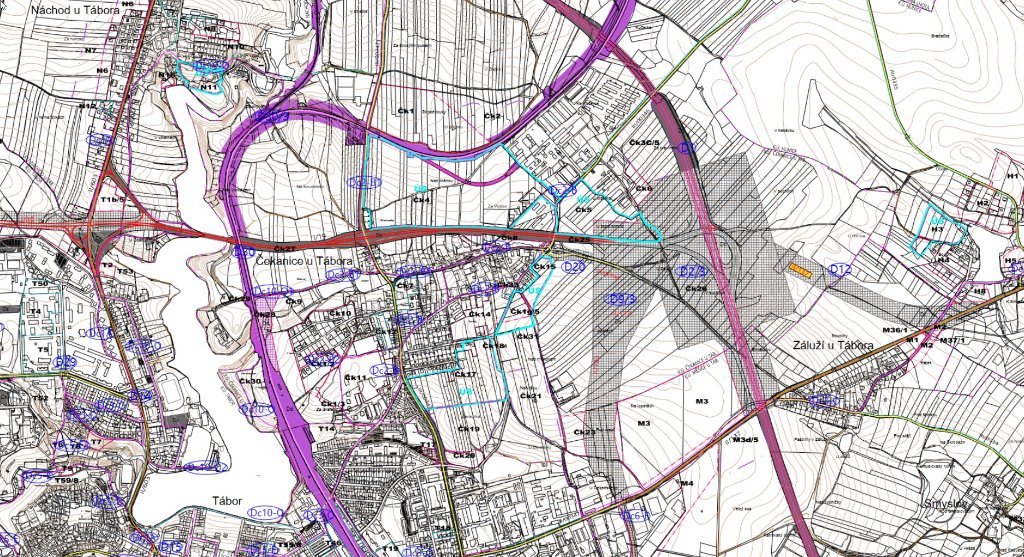

Těsně před MÚK Čekanice je čtyřpruhu navržena okružní křižovatka s plánovaným východním obchvatem Tábora silnice II/137 Měšice - Čekanice.

Díky za info, Lenny. Ovšem pokud budou dopravní stavby praseny takovýmto způsobem, můžeme, abych parafrázoval poručíka Hamáčka, nějaké vize rozvoje pustit z hlavy, kruháčů na jedničkách bude jako...

Tak to už se musím jedině smát. :D Místo toho, aby se to zde zkompletovalo třeba i na poctivý 4-pruh bez zúžení a dostavěly odbočováky a hlavně připojováky, a následná přeložka se dělala taktéž ideálně ve 4-pruhu s MÚK, tak se tam prdne kruháč do cesty. Potom nebude logicky argument, že vedle je 4-pruh s MÚK, tak nač jej stavět na těch následných přeložkách. :crazy:
Bravo, asi se inspirovali u Úlibic, tam kruháče na 4-pruhu celkem frčí. :lol:

Za navrhování kruháčů ve 4pruzích by se mělo dávat vězení. 4 roky natvrdo, za každý pruh, co tím kruháčem zmrví.

To si z nás někdo dělá srandu nebo to myslí vážně ? Ještě ať tam napojí III/00346 a bude to úplně skvělý. Na I/19 je tohle jediný úsek co je v kategorii ve které by měl být a postavíme ta kruhák. Místo toho aby jsme jak říká Aram tu silnici dostavěly tak jí zničíme.

Omlouvám se, že pokračuji v OT, ale zajímá mě to. Taky nemám rád kruháče.
1. jaký je zdroj k informaci o MÚK Čekanice, hledal jsem různě, ale nenašel
2. jak by to tedy šlo udělat bez OK, myslel jsem, že 2x MÚK hned vedle sebe nejde
3. našel jsem územní plán, podle kterého si představuji podobné řešení, jako je na následujícím exitu 79 s tím, že na západní OK bude ještě jedna větev na jihozápad
Díky

Tohle je zrovna adept na nějaký uzel, ideálně čtyřlístek I/19 x D3 aby se do toho dala napojit nějaká D19 směr Pelhřimov (zatím by se do toho napojil obchvat Zaluží). A potom trumpeta nebo dvoupatrová OK z I/19 směrem na Mĕšice s tím že by to bylo spojené kolektory. Jen by se potom by se musela vyřešit MÚK D19 x II/137.
Re: I/19 Drhovice-Tábor
Jasně uzel, a bude to stát pětkrát tolik, což si můžeme dovolit, protože jsme velká bohatá země s neomezenými příjmy.
No ale nebyl by 1. svého druhu tady v ČR ,třeba D5 x D0, D1 x D0, D5 x I/20 u Černic a nebo D6 x D0 tam jsou taky do dálniční křižovatky napojeny silnice II. třídy. A jako takový Jihočeský uzel by to bylo fajn ,přece jen Tábor je 2. největší město kraje. Další uzel v JČ kraji bych viděl na Nové Hospodě u Písku A.K.A D4 x D20/D19 x II/604 a nemyslím jen to co se tam má stavět teď 2030-31 myslím něco kde se hlavní směry budou opravdu křižovat pouze pomocí ramp a ne OK/ stykovek . A upřímně tady jsem schopen překousnout všechno jen ne OK.
