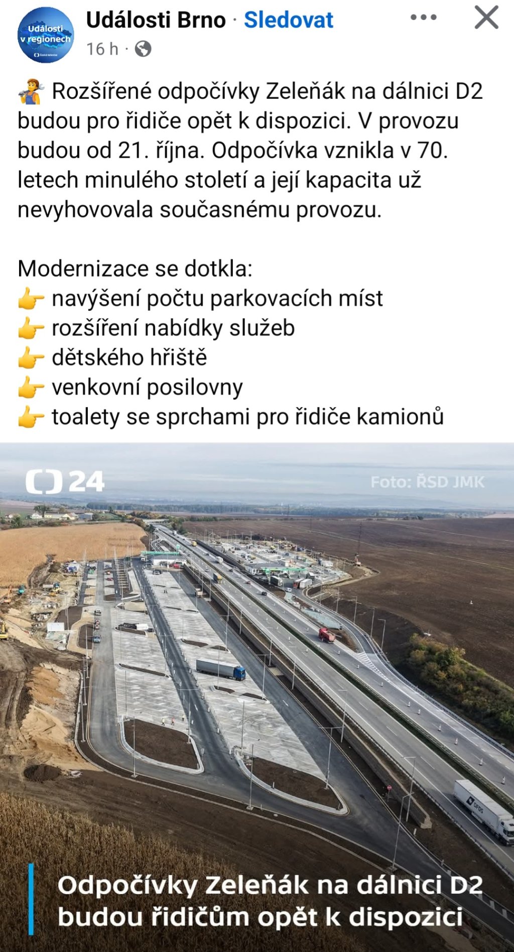

Zeleňák jde do provozu 21. října! :ok:
Příspěvky: 6939
Re: [D2] Odpočívky obecně - stav, výstavba, rekonstrukce
Pokud se 21. stihne, tak tam bude ale ještě hodně práce, zhotovitel to honí jako milník na poslední chvíli.
A záchody s toaletami tam v den zprovoznění určitě nebudou. Na celou odpočívku bude jen WC na stávající ČSPH. Možná, že v zadní části se objeví nějaké toiky.

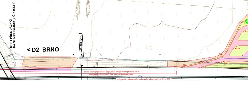

Nevíte někdo, proč má odpočívka vlevo o tolik menší kapacitu než ta vpravo? To je kvůli tomu mostu (km 16,6), aby se nemusel bourat, protože se pod něj nevejde připojovací pruh?
Příspěvky: 6939
Ano, je to kvůli připojovacímu pruhu, do šířky to nešlo kvůli VTL DN500 a VVN 110kv,
Díky za vysvětlení. Je to na jednu stranu pochopitelné, na druhou škoda. Protože třeba v případě D3 šel most kvůli odpočívce k zemi.
Příspěvky: 6939
Tam se ale posouval asi o 150m na jih kvůli oběma odpočívkám, které zase couvly před VVN a produktovodem. Kvůli jednomu připojováku, ještě na odpočívku, nikdo most bourat nebude.
