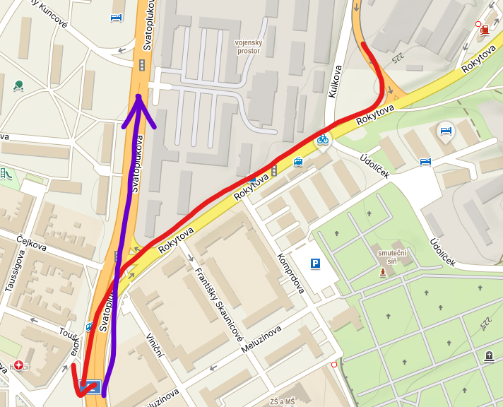

Něco k pruhům na výjezdu ...

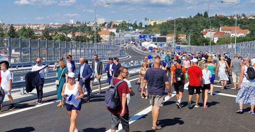

Jestli tady někdo pujdete tak je tu už v 11 hotove peklo. Berte si dost vody.
Problematicke misto vidim na mostě přes řeku ve směru Husovicky tunel. Asi to chtělo tady 4 pruhy. Je tady najezd a hned sjezd a dost se to tu bude křižit. V opačnem směru tak silny provoz nečekám.

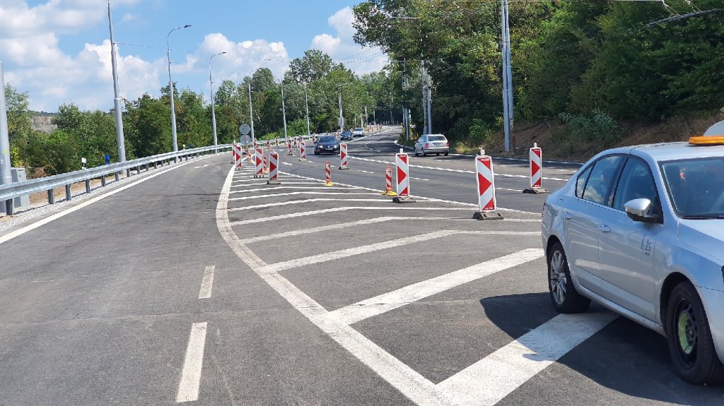

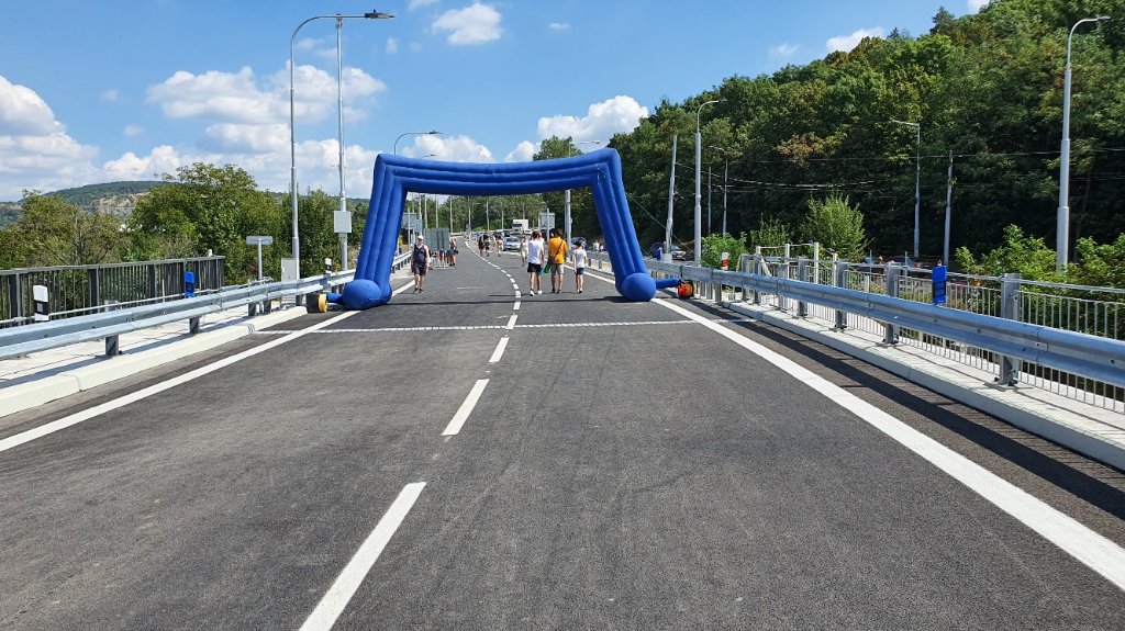

Mne spíš zarazilo napojení z Vinohrad.
Proč to je jednopruhové, když se to pak rozšíří hned na dvojpruh.

Na to napojeni jsem se ptal několika lidi. Nikdo nevi ale mam slibeno že když zjisti napišou
Re: Tomkovo náměstí
Jakože nikdo neví to napojení z Vinohrad na estakádu? Já v tom jednom pruhu nevidím sebemenší kapacitní/plynulostní problém vzhledem k tomu že v opačném směru z estakády doleva na Rokytovu je taky jen jeden pruh a ještě řízen semaforem, tím pádem +/- s poloviční kapacitou. Zas takové obrovské intenzity tam snad nikdo soudný neočekává, navíc ani není odkud, nahoře to bude filtrované semafory. Furt by měla na hlavní trasu většina přijíždět ze Svatoplukove (po dokončení Gajdošky a O.Ševčíka). Samozřejmě by to šlo řešit rozpletem ze třech pruhů na 2+2 (prostřední na oba směry), ale to má reálný význam jen v případě že je ten krajní odbočovací pruh výrazně delší a nebo jako propojovací přídatný pruh s předcházející křižovatkou, což v tomto případě rozhodně není. Toto řešení 3 -> 2+2 je předpokládám aplikované právě v opačném směru za mostem přes Svitavu, kdy půjdou 2 na Karlovu/Svatoplukovu a 2 na estakádu? (finální VDZ jsem neviděl). Tam to ale má reálný význam, jelikož krajní pruh je pruhem přídatným, který propojuje nájezd z Tomkáče/Dukelské se sjezdem na Karlovu. Tím pádem se nebudou muset auta od Husovického tunelu směřující na Svatoplukovu cpát do možná obsazeného krajního pruhu a můžou tak zůstat ve svém průběžném a z něj přímo sjet.
Re: Tomkovo náměstí
A další důvod je podle mě bezpečnost provozu. Pokud se musí odbočující auta nejdřív naskládat za sebe, tak je menší riziko kolize (navíc ještě tady, kde by to svádělo k divočinám při sjezdu z kopce). Připomíná mi to tohle odbočení, které by taky mohlo být teoreticky dvoupruhové: https://mapy.cz/s/harepesaja
