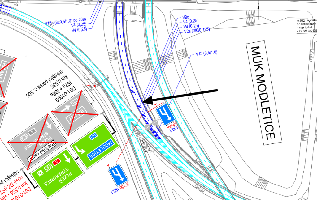

Když už to vypadá tak super pozitivně, podíval jsem se ze zvědavosti na situační výkresy VDZ v rámci MUK Modletice. Zajímalo by mě, jestli je to už ve stavu "přes to nejede vlak", nebo tam je ještě prostor pro nějaké optimalizace? Minimálně tyhle dvě místa mi přijdou jako zbytečné brzdy provozu. Je nějaký zásadní problém ubrat nadbytečný pruh z té druhé strany? Jasně, byl by tam oblouček, ale myslím, že by to fakt pomohlo a že teda zrovna provoz Praha-511 fakt nepotřebuje přímý průjezd...
Chystám se tudy relativně pravidelně jezdit, tak mě to dost zajímá.

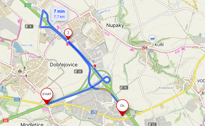

To už se tady probíralo. U prvního problemtatického místa by za mě bylo nejmenší zlo zavřít rampu D0 (jih) -> exit 12. Doprava z D0 to může otočit na Exitu 8. Zajížďka je to podle map na 5-10 minut.
Alternativně to jde vzít přes exit Lipany, kde to časově může vycházet ještě líp, jen to ve vyhledávači asi jen tak nezměřím

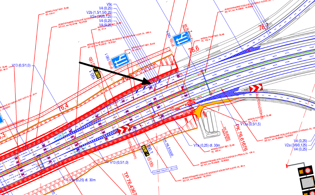

Ten druhý obrázek je přesně ukázka, jak se to nemá dělat. Bože můj to jsou jelita. Tak prvně tu dopravu rozjedu ve dvou pruzích a místo kapacitního připojení to za chvilku zase rvu do jednoho. Jo, to dává smysl...
Mimochodem, je zde tolik místa než se připojuje hlavní rampa z D1, že se měl prvně samostatně připojit ten kolektor, délka připojováku cca 250 m a ještě předtím je i dost místa na nabrání rychlosti.
A pak měla teprve přilehnout rampa z D1, a to správně 2-pruhová, jak je v plánu. Nechápu, proč se to tak nepostaví, to že už to stojí nachystané již 15 let je úplně jedno, měli to trošku přestavět, místa je na to habaděj co se týče délky, a neříkejte mi, že přídatný pruh nevleze na hlavní trasu okruhu společně se dvěma průběžnými.
A kdyby nevlezl, měli by to přestavět i s tím SDP mezi hl.tr. a kolektorem.

Exit Lipany ti pro příjezd do těch průmyslových areálů bude docela k ničemu a honit nákladní dopravu otočkou na Exit 8 je taky "broskvovina".Adam108 píše: ↑15.8.2024 16:46:48 To už se tady probíralo. U prvního problemtatického místa by za mě bylo nejmenší zlo zavřít rampu D0 (jih) -> exit 12. Doprava z D0 to může otočit na Exitu 8. Zajížďka je to podle map na 5-10 minut.
Alternativně to jde vzít přes exit Lipany, kde to časově může vycházet ještě líp, jen to ve vyhledávači asi jen tak nezměřím![]()
Ne každý z D0 jih jede do Říčan.
Já bych ani tak v tuhle chvíli neřešil nějaké změny stavebního provedení, to je složité a na dlouho. To, o čem jsem jen přemýšlel bylo, zda je VDZ součástí projektu do té míry, že s ním zkrátka nejde nic dělat a musí to takhle být namalované. Od jaké úrovně dokumentace je to stanoveno? Díky.Aram96 píše: ↑15.8.2024 17:15:00 Ten druhý obrázek je přesně ukázka, jak se to nemá dělat. Bože můj to jsou jelita. Tak prvně tu dopravu rozjedu ve dvou pruzích a místo kapacitního připojení to za chvilku zase rvu do jednoho. Jo, to dává smysl...
A pak měla teprve přilehnout rampa z D1, a to správně 2-pruhová, jak je v plánu. Nechápu, proč se to tak nepostaví, to že už to stojí nachystané již 15 let je úplně jedno, měli to trošku přestavět, místa je na to habaděj co se týče délky, a neříkejte mi, že přídatný pruh nevleze na hlavní trasu okruhu společně se dvěma průběžnými.A kdyby nevlezl, měli by to přestavět i s tím SDP mezi hl.tr. a kolektorem.
Takhle se měl připojit kolektor prvně: https://mapy.cz/zakladni?mereni-vzdalen ... 30342&z=17
VDZ v projektu finále není, nebo alespoň nemusí být. Policie respektive pro dálnici ministerstvo vnitra to už určitě viděli a připomínkovali v rámci jednotlivých stupňů dokumentace, ale před finálním stanovením místní úpravy provozu to budou ještě schvalovat. Ale nevím o nikom, kdo by mohl iniciovat nějaké upravení VDZ - Zhotovitel k tomu moc důvod nemá, tedy buď ŘSD nebo samo MV. Přesný rozsah účastníků řízení nevím.Stanley píše: ↑16.8.2024 14:59:59Já bych ani tak v tuhle chvíli neřešil nějaké změny stavebního provedení, to je složité a na dlouho. To, o čem jsem jen přemýšlel bylo, zda je VDZ součástí projektu do té míry, že s ním zkrátka nejde nic dělat a musí to takhle být namalované. Od jaké úrovně dokumentace je to stanoveno? Díky.

Stanely: ta změna, o které jsem psal já, je vše v rámci pozemků samotné dálnice, to by byla formalita to postavit jinak. Klidně ať tu úpravu udělají chvilku před dokončením, smysl by to myslím si dávalo. Na x místech se to takto totiž plánuje, nechápu, proč ne tady. Proč se naprosto hloupě táhne kolektor až kdovíkam, a pak kvůli němu se primární rampa křižovatky připojuje pravým pruhem ani ne na 100 metrech. Tak že umíme dobře prasit křižovatky, to není nic nového ...
Spoléhat ve věci správných délek a počtu pruhů v dálničních MÚK na MV nebo MD je úplná sranda. Musí to zařídit ŘSD, jiná cesta není, ti na ministerstvech v tomto netuší, která bije.
Člověku to fakt hlava nebere, že ta rampa od Brna směr 510 není hlavní směr, který plynule přejde v ten třetí pruh okruhu, když sem je to jen 2+2...

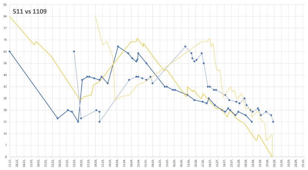

Aktualizovaný grafík.
Opět 511 modrá vs 1109, posunů je aktuálně 36 vs 45.
Kam to směřuje nechť si každý posoudí...
