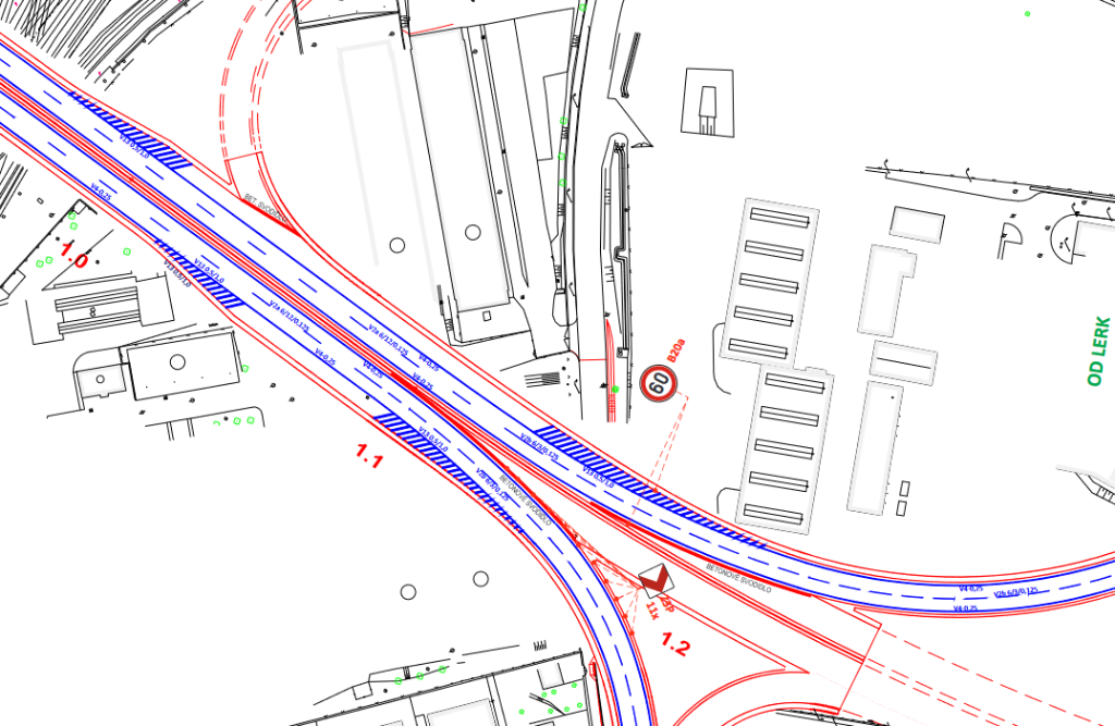

darwousek píše: 18.8.2024 13:54:19 Já si prostě nemůžu pomoct že se to tam nevejde, natož potom ještě připojovák. Jo nějáký místo tam je ale že by ho tam bylo hojně to teda nevím.
Vejde :ok:

Však je to v tom videu vidět mezi 0:30 a 0:40 je to evidentně širší a tam budou v budoucnu nejspíš 2 průběžně pruhy + připojovák od Rokytovy, dále budou 2 průběžné, mezi Karlovou a sjezdem na Tomkáč budou 2 průběžné + 1 sdružený připojovací/odbočovací a dál už je to jasné v dnešní podobě. Zdá se mi, že je tam to budoucí uspořádání vidět poměrně dobře. Ale ano působí to celé poměrně stísněně.

To rozšíření jsem tam z videa viděl, jen se mi to na ty 3 pruhy zdálo jako málo.
Brnak46 píše: 18.8.2024 15:03:21
Vejde :ok:
Screenshot 2024-08-18 at 16-01-06 SO 158.1 Dopravní značení sil. I-42 VMO.cdr - SO 158.1 Dopravní značení sil. I-42 VMO.pdf.png
Díky za nákres :ok: Teď už mi je to 100% jasné.
